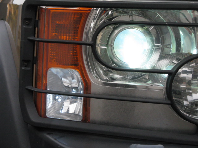

Po nastartování na mne kamarádsky mrká žárovka v pravém předním světle, v tom hranatém okénku na kraji světla pod blinkrem(přisvícení?).Mrká pravidelně, nezávisle na otáčkách motoru.Jinak vše maká jak má.Je to z kamarádství nebo se blíží problém? :nerd Máte s tím někdo zkušenost?Jak odzkoušet přisvícení-ji li ve výbavě SE?Při rejdu s i bez blinkru jsem změnu nepozoroval.Zatím do toho nebudu rejpat,většinou se po rejpnutí vyvalí smrad,to jen abych případně četníkovi věděl říct proč tam mám ten stroboskop!D3 mám chvilku a stále mne překvapuje! :shock:

na přisvícení je tam druhá žárovka mimo obrysovky. Svítí to při pomalý jízdě, teď nevím jestli do 30 nebo 40 při rejdu a nebo když zapneš blinkr. Tohle bych viděl na špatnej kontakt přímo žárovky. Nedal ti tam někdo LEDku?

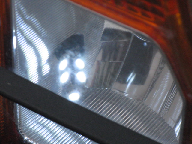

Na obou stranách (přece jen jsem to rozebral,nedalo mi to) jsou něco jako válecky :D se čtyřma výstupkama (ta čeština je krásná) :D což vypadá opravdu jak 4 led diody!?Ty by tam nemakaly?Proč?Ze vnitř je tam ještě jedna objímka na žárovku ale je v zaslepené díře bez žárovky jen jako příprava na jinou výbavu?

Takže podle toho přisvícení do zatáčky nemáš, protože ti tam chybí druhá žárovka. LEd ky makaj, ale jsou citlivý na správnej kontakt.

Ahoj, je to pravděpodobně špatna žárovka, tyhle jsem tam dával ještě Já když jsem auto vlastnil. Moc nevydrží ale vypadá to pěkně.

Moderní automobily mezi které DIII už asi patří mají jako funkci na palubní desce kontrolku na spálenou žárovku. Toto ověřuje přes pulsy, které obyčejné žárovce nejdou poznat. Pokud se obyčejná vláknová vymění za LED nebo obyčejný xenon často to způsobí blikání.
Je třeba mět LED nebo xenon která je na tuto funkci uzpůsoben. Netvrdím že je to tím ale už jsem se s tím nejednou setkal. U xenonů stačilo dát další paralerně (vedle sebe nikoliv za sebou) zapojenou 12V žárovku a stačilo že měla jenom 2W.

Pravdu asi máš.Byl jsem ve kšeftě a sháněl nové.Na těch obyčejných ledkách je dokonce psáno-hobby a nebo že nejsou určeny do vozů, kterým žárovky hlídá počítač.Ty co by přicházely v úvahu jsou s vysokou svítivostí,s přiřazeným varistorem,ale cena je někde jinde.Ty obyč jsou za 130 pár,ty lepší 140 kus.Je to dost za 5w obrysovku ale vypadaj mooc dobře!

Tak jsou tam chvíli a polovička diod už nesvítí.Z tohohle pohledu jsou dost drahý. :cry

Tak tyhle jsem měl taky a žačaly za 14 dní blikat :angry
Pak jsem ještě zkoušel jiný a ty shořely :Ja blb:
Nakonec jsem skoncil u úplně obyčejných za pár korun a ty neblokají a drží :mrgreen:

Chce to uplne obyc ledky za 15kc a drzi bez problemu téměř rok.
