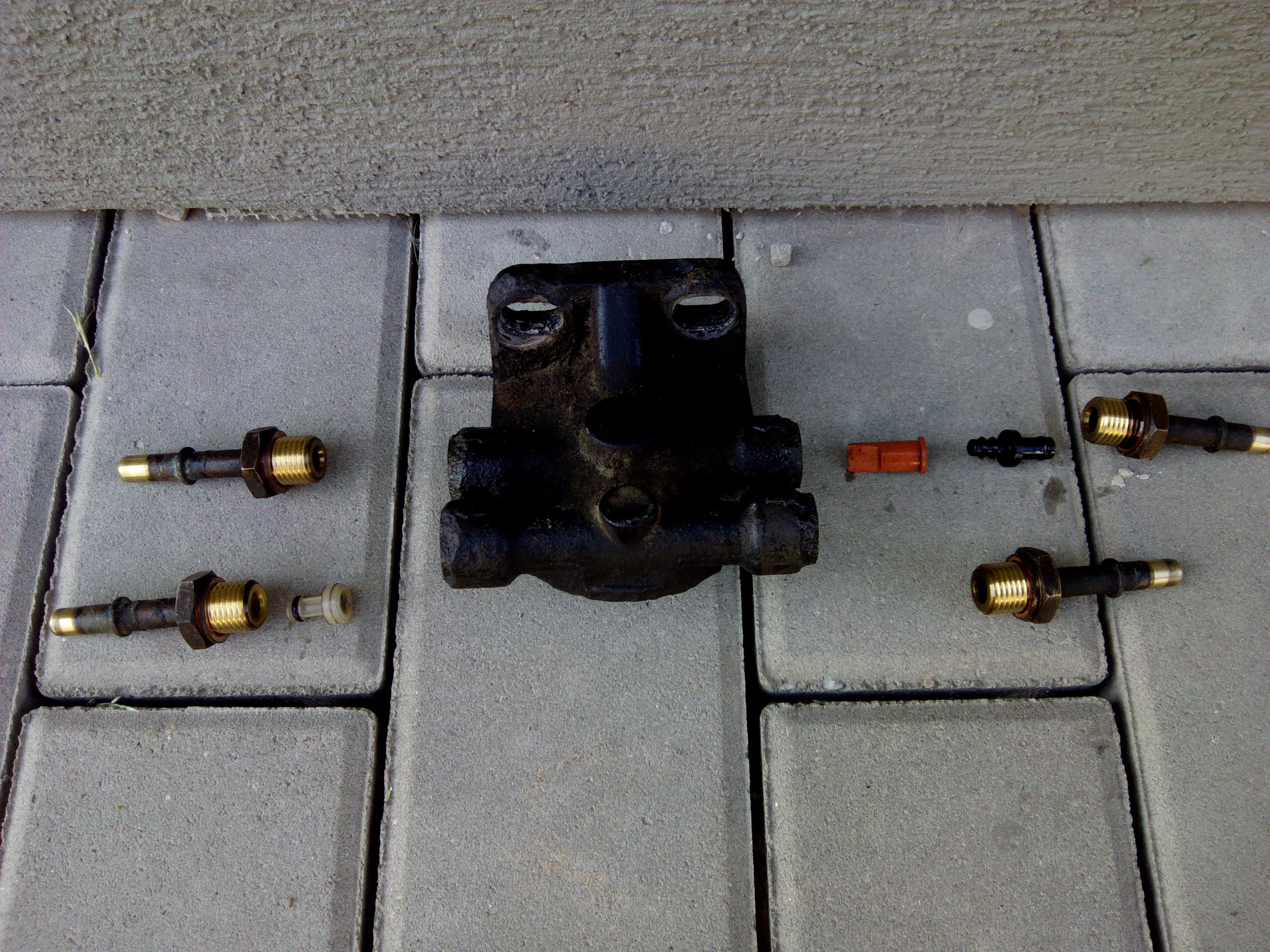

hello;
dnes sme rozobrali palivovy filter. cidlo na filtri bolo utrhnute, mozno odtial tahalo vzduch do systemu. rozobrali sme aj drziak, no nie sme si isty, ci to povodny majitel zlozili dobre. takto sme to nasli:
Tomy
Discovery 2 Td5 2002
Příspěvky: 15405
Re: chcipa mi auto za jizdy discovery 2 td5
#92 Příspěvek od MadTom » 01 čer 2014 18:10
Na čidlo dole na filtru se v klidu vykašli - dej místo něho jenom špunt (plastovej šroub s těsněním).
Jak to má být poskládané najdeš namalované v RAVE.
