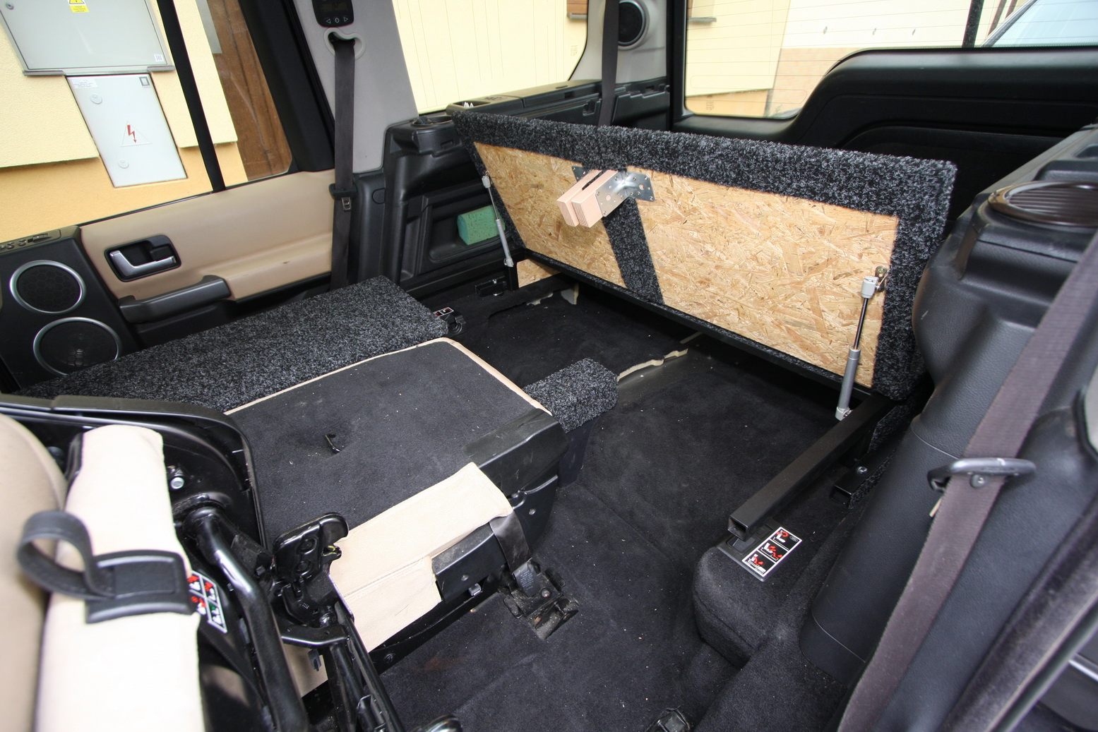

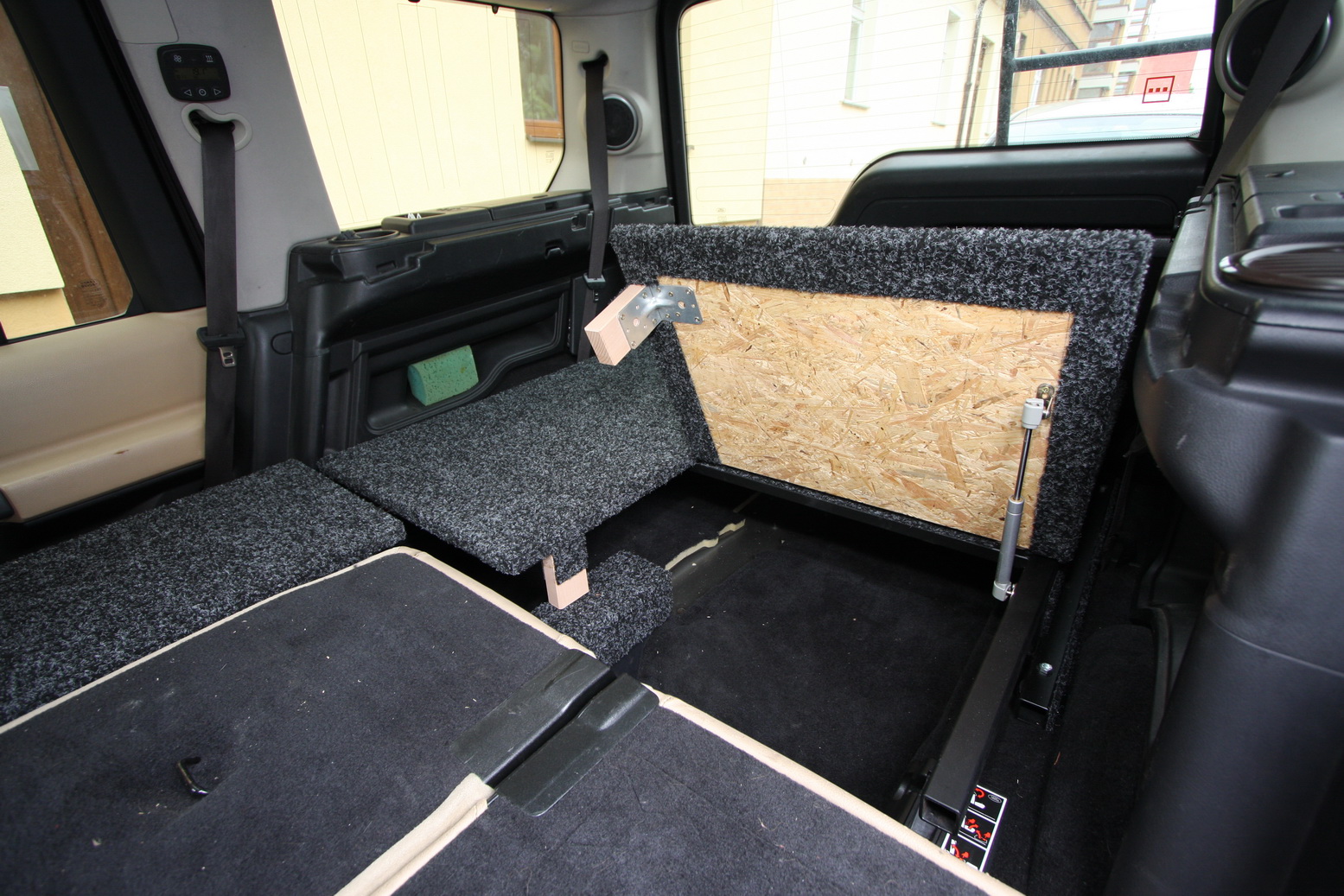

No já např. předělával podlahu kufru proto,aby lednička ,která bývá umístěna místo střední zadní sedačku , nebyla vyšší než okolní rovina a pod podlahu se vejdou i bedny na věci . To pro případ,že se někam jede ... na ježdění okolo komína to nemá cenuMisto píše:No neviem ako vam chlapi, ale mne sa spi v aute dobre aj bez akychkolvek uprav. Pripada mi to trocha zbytocna uprava, ale ked ma niekto chut hrat sa preco nie.
Já sice teď nikam nejezdím , v autě spím tak cca stejně , ale co kdyby
Re: Naviják a šnorchl na Disco III + spaní v D3
...jasne ze je to "fun project" a potreba to asi uplne neni, o tom zadna
, me se na tom libi to, ze mam misto na veci pod spanim a nebudu muset pokazdy prerovnat pulku auta.

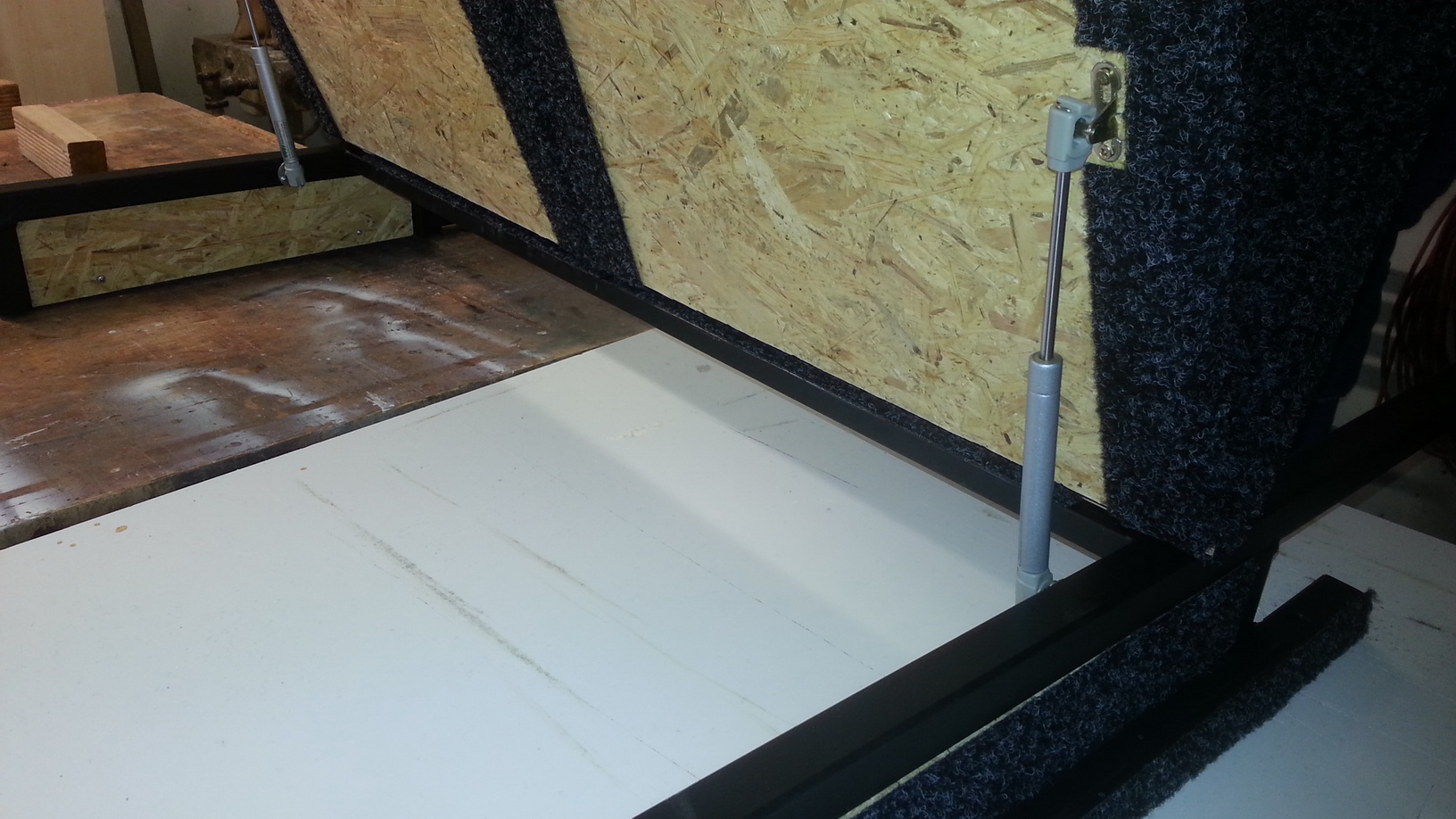

Par fotek z vyroby - zatim jen nahodne v nevalne kvalite...
Cela stranda stala ca 2k material + 3,5 dne prace dle tarifu kazdeho soudruha...

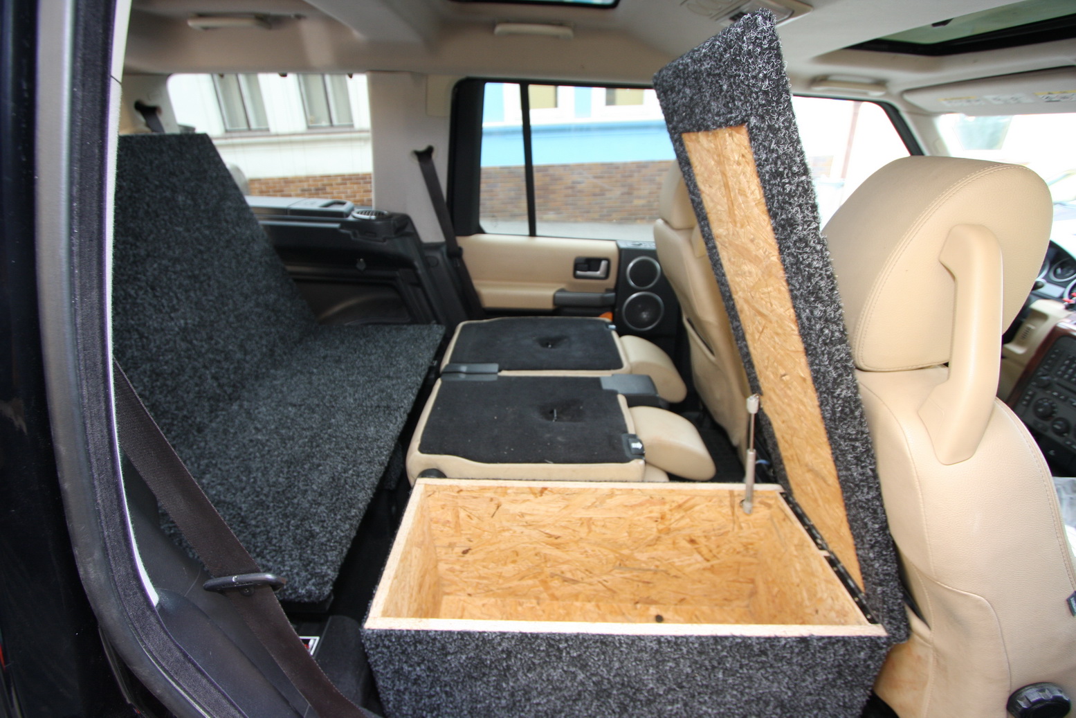

Pěknej nápad. Akorát si nejsem jistej tím OSBčkem - já jsem dával vodovzdornou překližku, protože u auta naprosto netuším, kdy mi tam něco zateče a nebudu to někde venku schopnej rychle vysušit.
- RudaK
- Příspěvky: 8488
- tel.: SONY Xperia Z3
- auto: D III + D 1
Mám to z OSB udělaný vod začátku a bez problémů ...do D III voda netečeMadTom píše: Akorát si nejsem jistej tím OSBčkem
Rudo, s tím že do D3 voda normálně neteče souhlasím. Ale stačí se někde zapomenou s otevřenýma dveřma nebo tam něco vylít a voda je tam taky, jako v každým autě. Ale hlavně se tam voda může srážet a to vlhko pak dělá divy.
- Hubert
- Příspěvky: 2532
- tel.: 724878985
- auto: D1 300 TDI, D3 TDV8
- Bydliště: Kousek do Třebíče
Taky bych se toho OSB nebál. Není to sice vodovzdorná překližka ale vydrží daleko více než dřevotříska. A za další OSB je lehčí než vodovzdorná překližka.

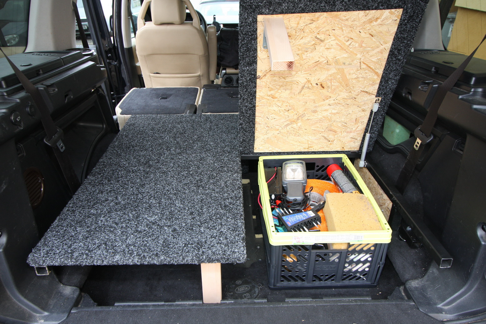

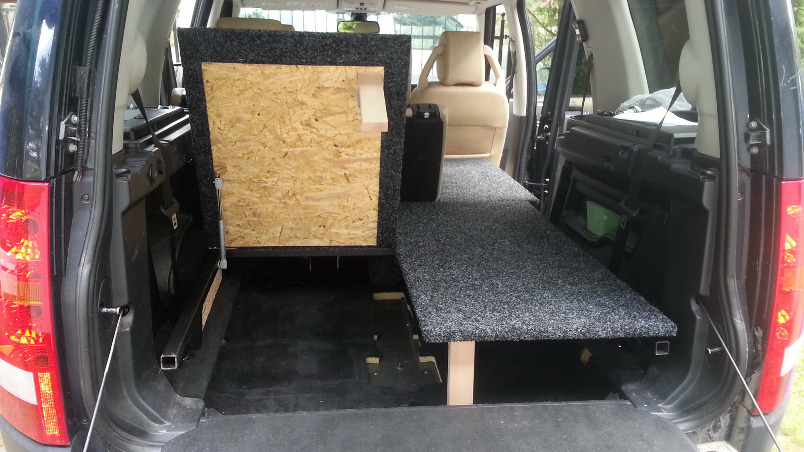

Dneska jsem diskouse uklidil a udelal par lepsich fotek, zde to je.
Zatim se mi to docela libi, jeste uvidime jak to bude v praxi
Premiera bude ted na Jihlave.
Jeste s prepravkou. Jinak misto prostredniho sedadla je lednice. (indelka 41b). Ma vysku asi jako sedadlo, takze je stale rovina.

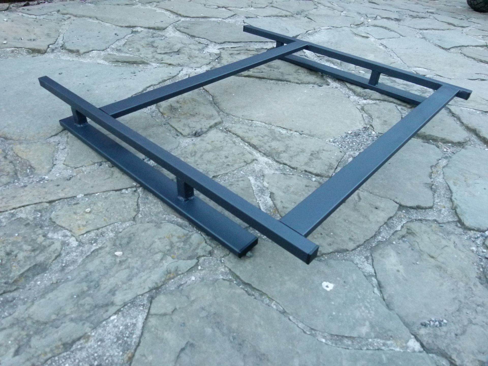

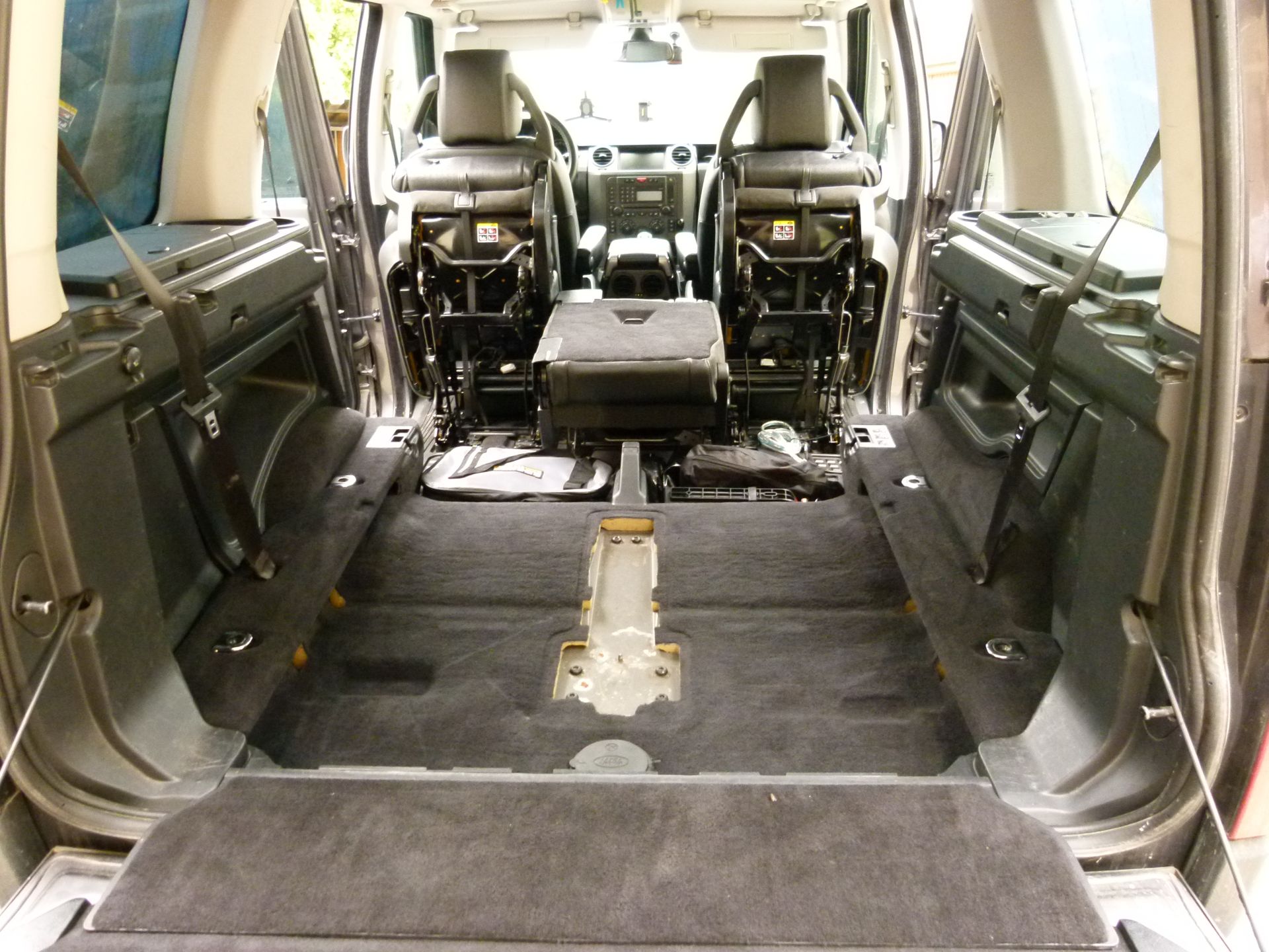

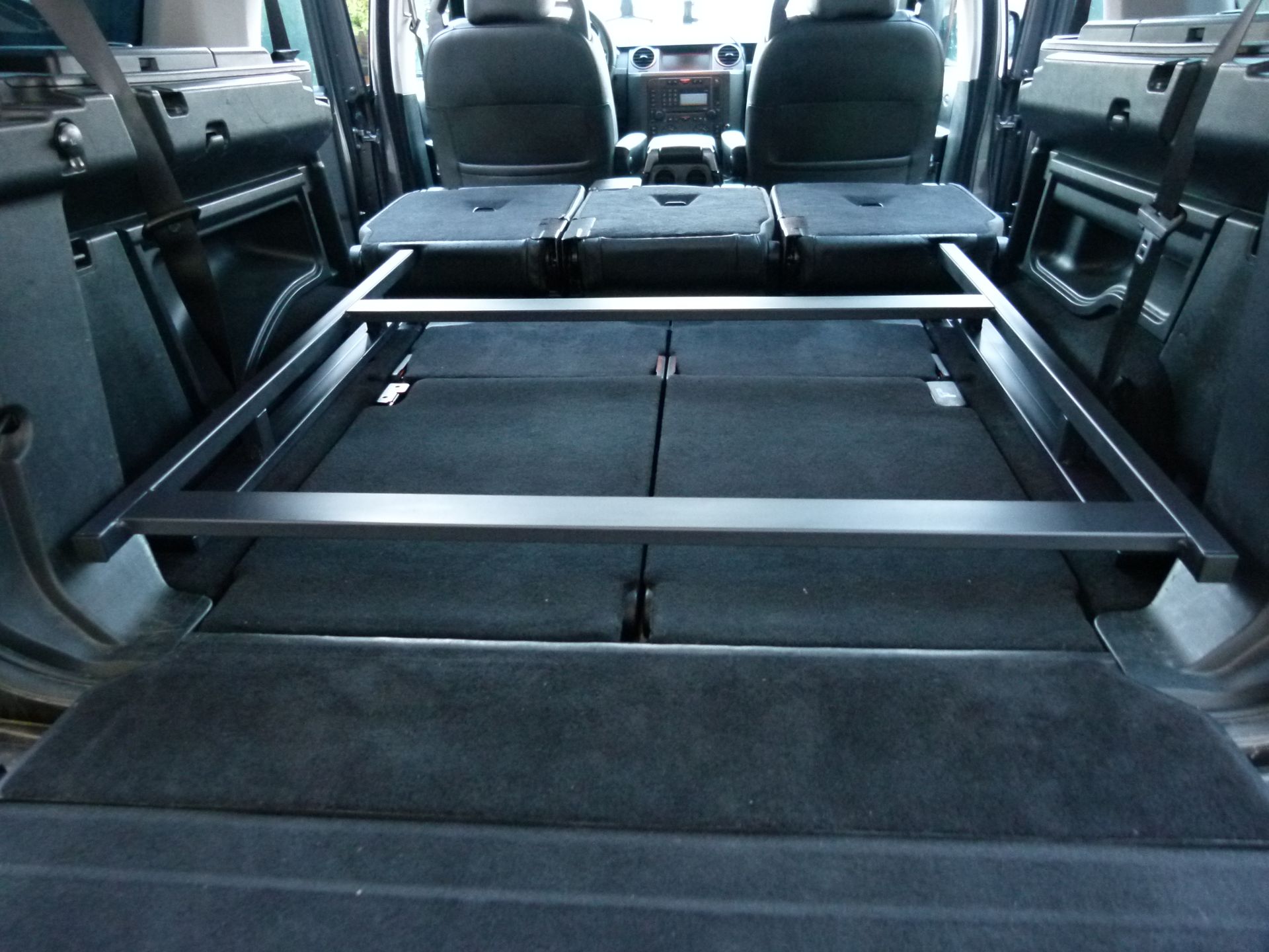

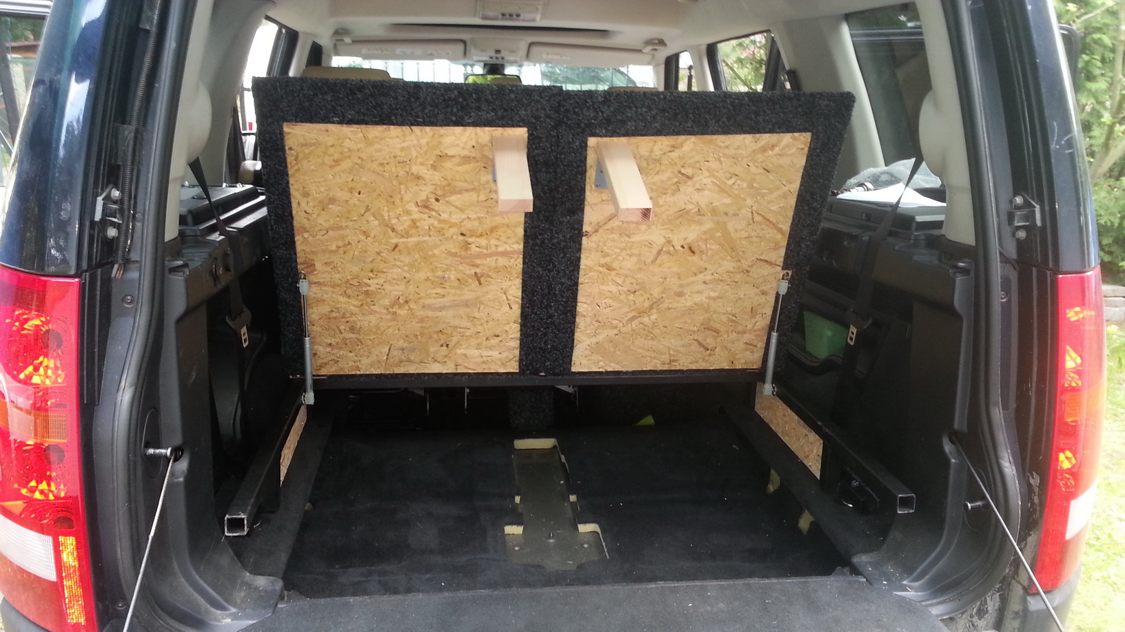

tak jsem se do toho taky pustil
. Inspiroval mě Honza (HST). Bez 3 řady sedadel je pod tím dost místa na věci, může to být v autě natrvalo a pořád je tam 5 míst k sezení.
Dobrý
Vypadá to takový víc bytelný než to mám já a líbí se mi, že je to potažený i zespodu a nevypadá to tak "dřevotřískově" jako u mě.
musel jsem to více vyztužit, protože deska je jen 12mm OSB a je to v pohodě

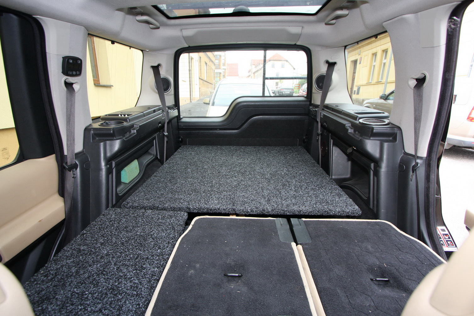

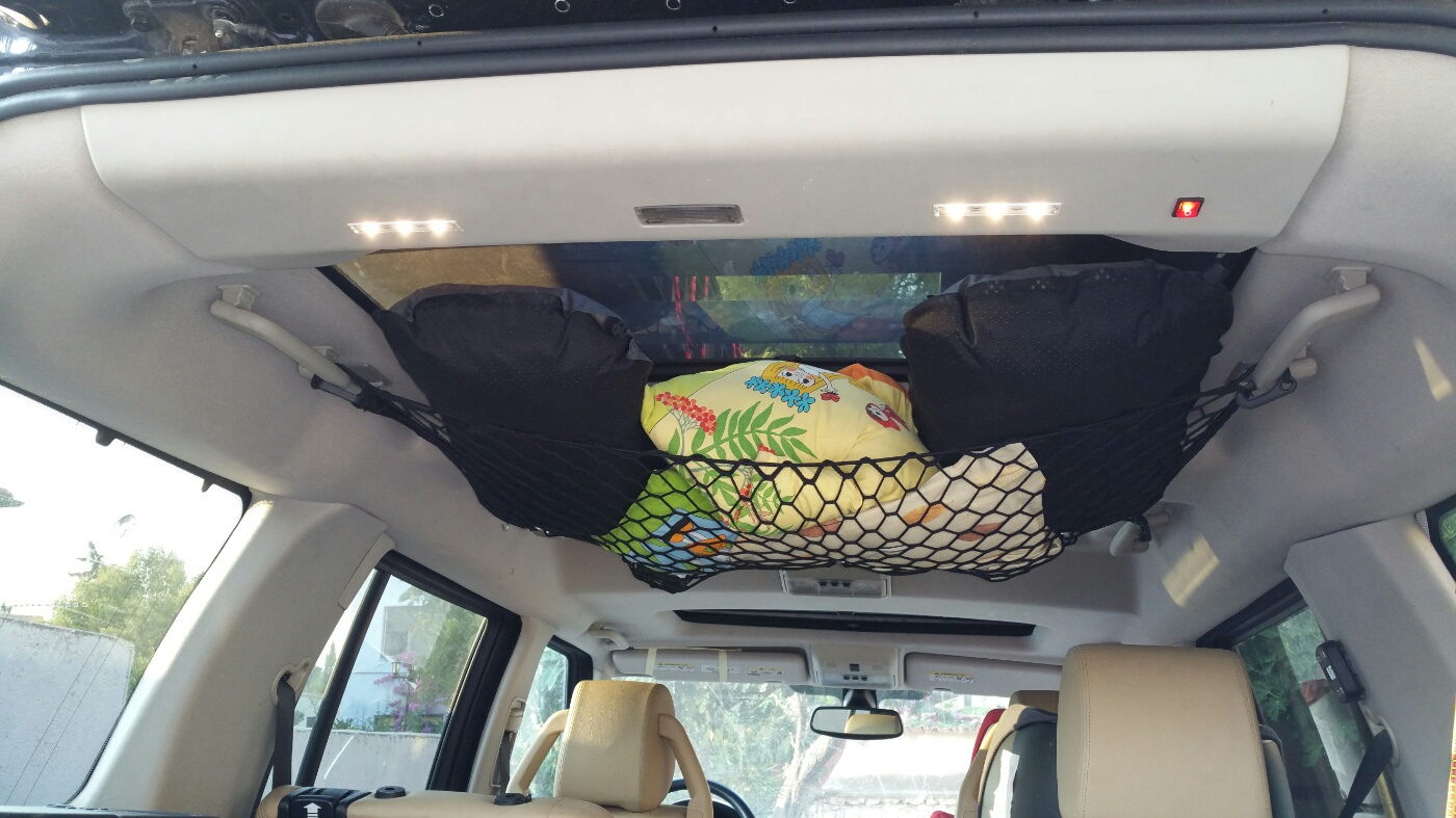

Ahoj, dneska jsem si trochu zpestril dovolenkovy pobyt a pridelal nad to spani i svetylka. Pac uz na nekolika expedicich (!) pardon, vyletech) predtim me stvalo ze v te zadni casti je tma. Coz mi na spani nevadi, ale na kuchyn jo. Kuchyn je pod spanim a zadni plato se univerzalne hodi na vsechno.
Ledky jsou nejaky univerzalni neco z GM Electronic za par korun. Do horniho panelu slo prekvapive rezat normalnim nozem (ten lamaci), takze s tim nebyla skoro zadna prace. Napajeni z druhy baterky. No a ano, cerna izolepa to jisti, esetika ehm, ale fukcni to je, jiny fixacni material neni po ruce
Je to cool, mam radost. Tak zasejc pro inspiraci
Takova blbustka, ale prakticka.

pořád něco nového. Ta tvoje D3 je Honzo už pěkně vymazlená
Hezký, na DII to mám podobně, jen zase pokročila doba a máš ty svítítka o něco modernější
