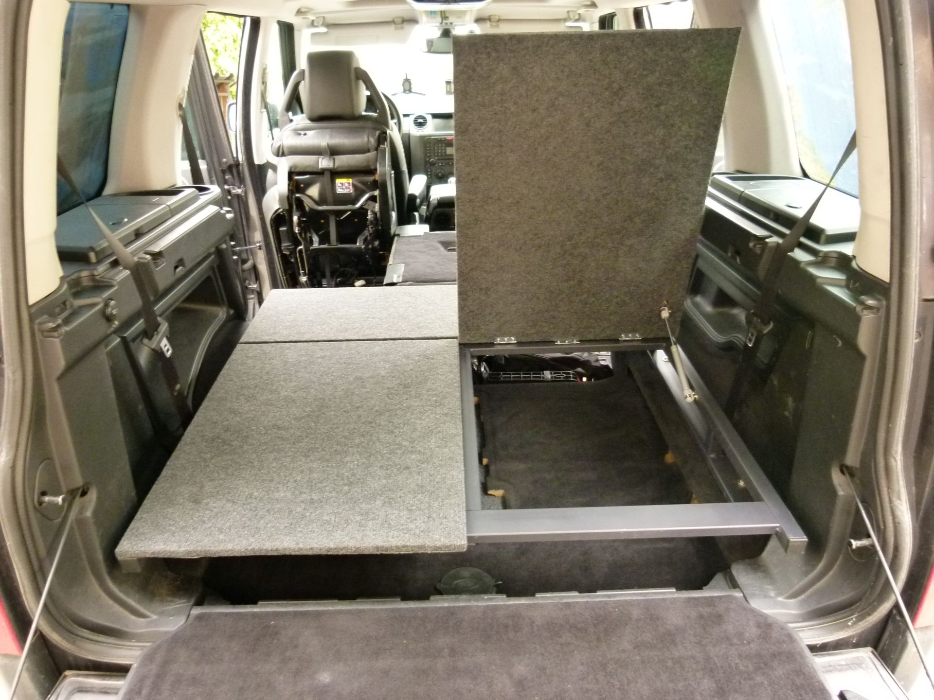

...jasne ze je to "fun project" a potreba to asi uplne neni, o tom zadna :), me se na tom libi to, ze mam misto na veci pod spanim a nebudu muset pokazdy prerovnat pulku auta.
Par fotek z vyroby - zatim jen nahodne v nevalne kvalite...
Cela stranda stala ca 2k material + 3,5 dne prace dle tarifu kazdeho soudruha...

Pěknej nápad. Akorát si nejsem jistej tím OSBčkem - já jsem dával vodovzdornou překližku, protože u auta naprosto netuším, kdy mi tam něco zateče a nebudu to někde venku schopnej rychle vysušit.

#65 Příspěvek od RudaK » 26 dub 2014 06:31
MadTom píše: Akorát si nejsem jistej tím OSBčkem
Mám to z OSB udělaný vod začátku a bez problémů ...do D III voda neteče :ty jeden...: :mrk

#66 Příspěvek od MadTom » 26 dub 2014 07:07
Rudo, s tím že do D3 voda normálně neteče souhlasím. Ale stačí se někde zapomenou s otevřenýma dveřma nebo tam něco vylít a voda je tam taky, jako v každým autě. Ale hlavně se tam voda může srážet a to vlhko pak dělá divy.

#67 Příspěvek od Hubert » 26 dub 2014 07:47
Taky bych se toho OSB nebál. Není to sice vodovzdorná překližka ale vydrží daleko více než dřevotříska. A za další OSB je lehčí než vodovzdorná překližka.

#68 Příspěvek od xxx » 26 dub 2014 08:18
HST: máš to pěkné a je to jednoduché řešení :yes Netřeba ani šuplíků

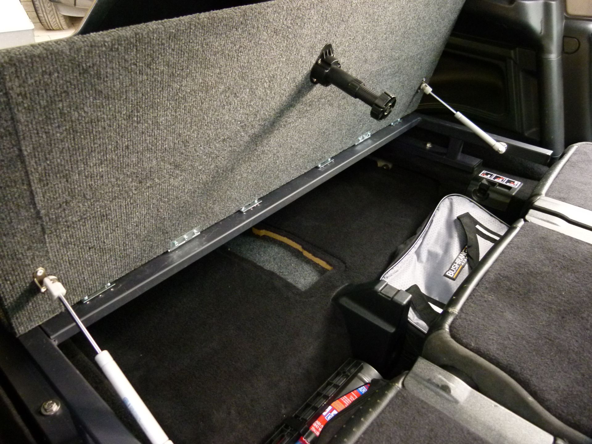

#69 Příspěvek od HST » 27 dub 2014 13:15
Dneska jsem diskouse uklidil a udelal par lepsich fotek, zde to je.
Zatim se mi to docela libi, jeste uvidime jak to bude v praxi :)

#70 Příspěvek od HST » 27 dub 2014 13:16
Jeste s prepravkou. Jinak misto prostredniho sedadla je lednice. (indelka 41b). Ma vysku asi jako sedadlo, takze je stale rovina.

#73 Příspěvek od xxx » 24 srp 2014 09:33
tak jsem se do toho taky pustil :D . Inspiroval mě Honza (HST). Bez 3 řady sedadel je pod tím dost místa na věci, může to být v autě natrvalo a pořád je tam 5 míst k sezení. :mrk

#74 Příspěvek od xxx » 24 srp 2014 09:36
a ještě pokračování

#75 Příspěvek od HST » 24 srp 2014 10:25
Dobrý :)
Vypadá to takový víc bytelný než to mám já a líbí se mi, že je to potažený i zespodu a nevypadá to tak "dřevotřískově" jako u mě.

#76 Příspěvek od xxx » 24 srp 2014 10:59
musel jsem to více vyztužit, protože deska je jen 12mm OSB a je to v pohodě
