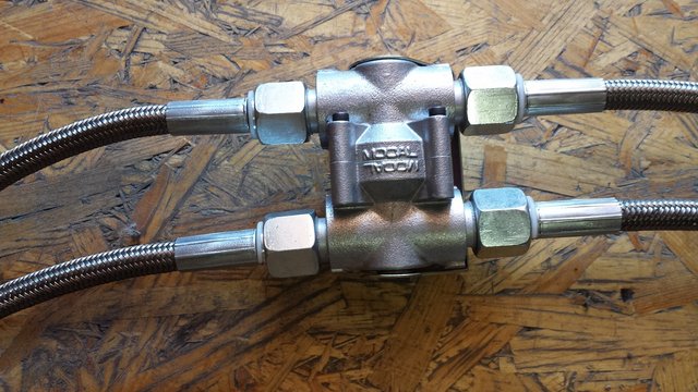

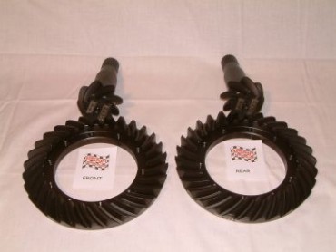

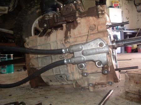

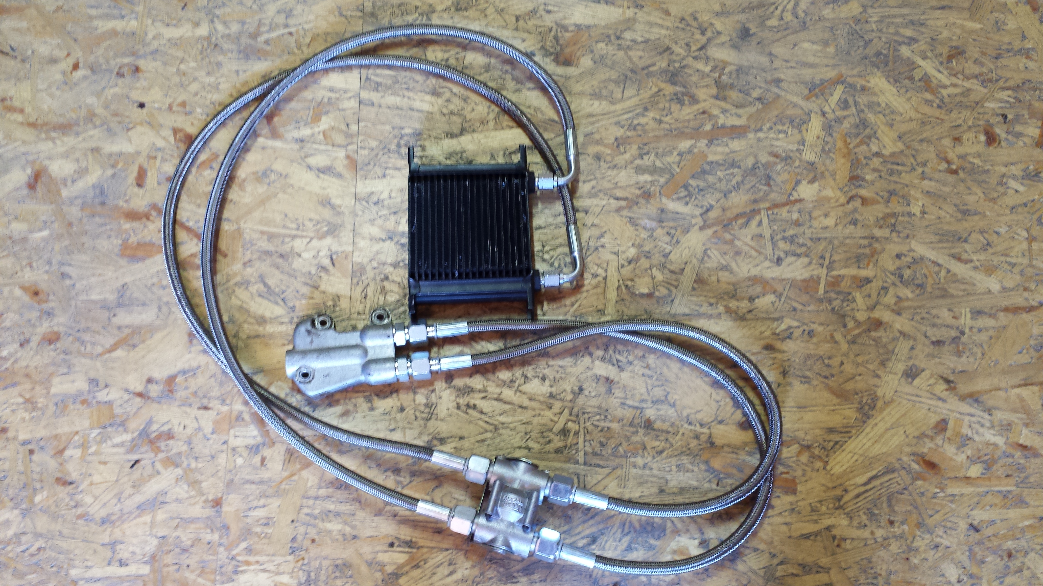

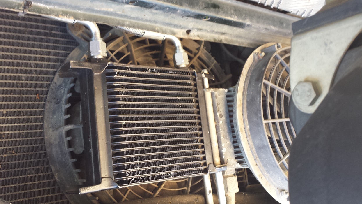

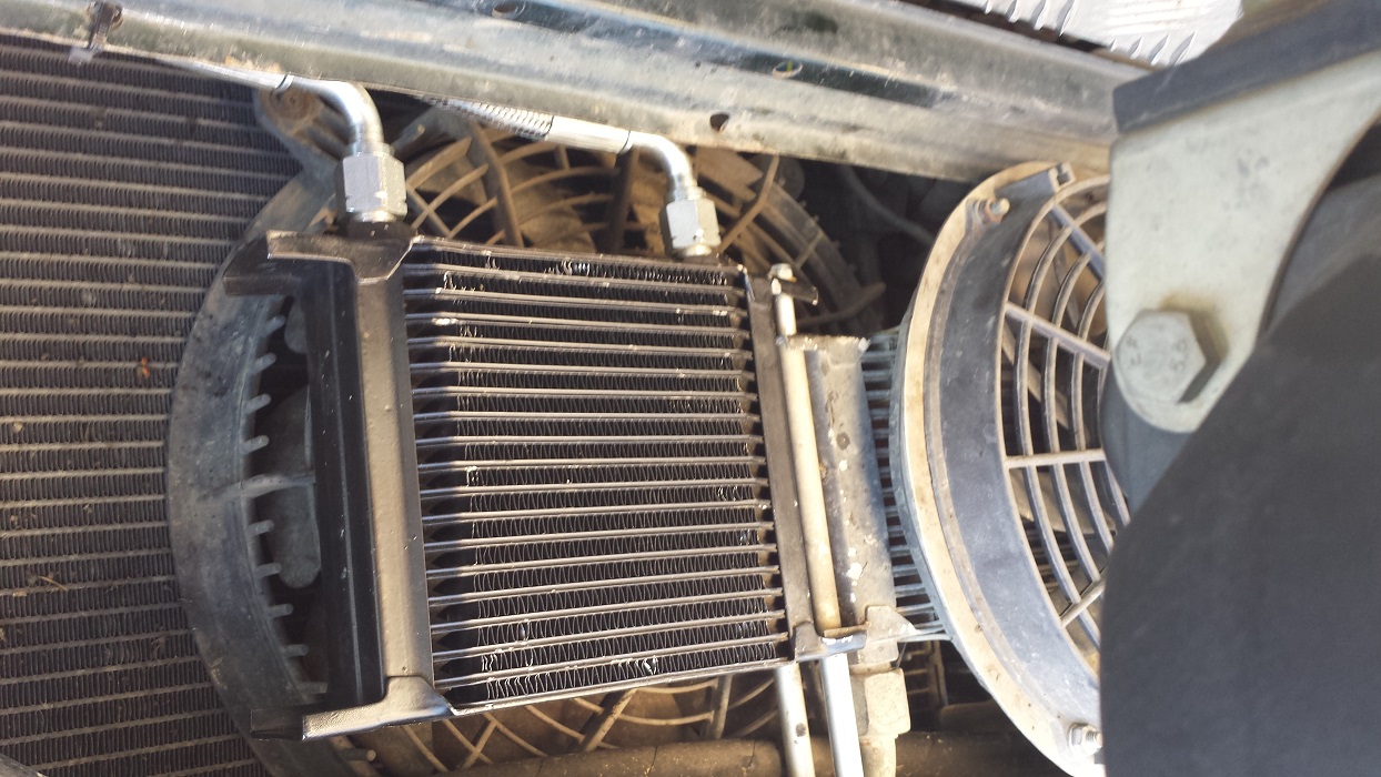

Tak asi jedna s posledních úprav ...chlazení převodovky. Šlo to celkem rychle bez žádných problémů a změnil jsem převody v diferácích na Heavy duty 3.75 od Ashcroft Transmissions. MIloš II
Re: Úpravy pro D2
#162 Příspěvek od MadTom » 11 bře 2014 07:48

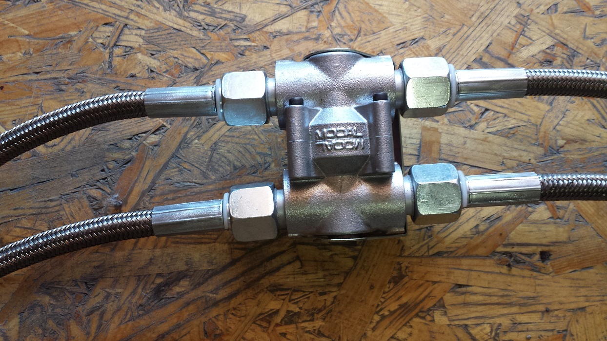

Ta kostka uprostřed na hadicích je termostat?

#163 Příspěvek od mr-tomas » 11 bře 2014 12:39
Je, ale proč je tam duplicitně, když je už v tom origo vývodu z převodovky?

#164 Příspěvek od Miloš II » 11 bře 2014 14:03
mr-tomas píše:Je, ale proč je tam duplicitně, když je už v tom origo vývodu z převodovky?
jj máš pravdu, ale byl malej problem ...je nefunkční.. a nesehnal jsem dobrej tak zatím slouží pouze jako vývod Jak seženu druhej tak ten vyřadím a dám jenom spojky. MIloš II

#165 Příspěvek od Piskot » 11 bře 2014 19:18
Miloš II píše:
Ahoj Miloši, chystám se na něco podobného u své DI. Sehnal jsem použitý vývod, ale nevím, jak ověřit funkčnost termostatu. Poradíš? R.

#166 Příspěvek od Miloš II » 12 bře 2014 08:24
Tu máš něco k tvé otázce... http://forums.lr4x4.com/index.php?showtopic=73911 MIloš II
