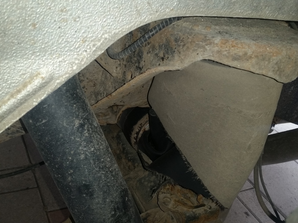

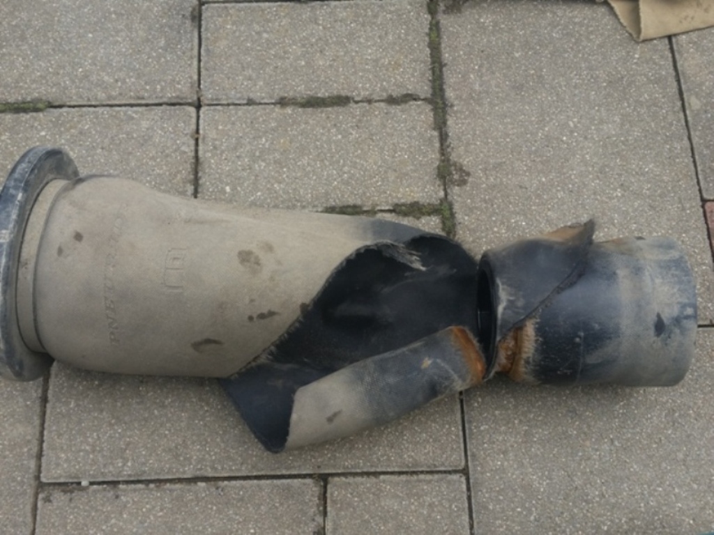

Takže , pre zmenu, mne auto na mechoch včera nepadalo ale zdvihlo mi to na ľavej strane , na maximum, urobilo mi to behom mesiaca už druhý krát. Prvý raz som stlačil zdvihanie zadku pomohlo, včera to už nereagovalo a skončilo to malou exploziou
Minutu pred tym som chcel odpojiť snimač výšky ale nešiel mi vytiahnuť, reku idem zatial odpojiť baterku a potom to prišlo :angry :angry :angry
Mechy su 4 ročne Dunlopy.....
Dneska som ho demontoval... keď som odpojil snimač výšky kompresor si cvakol a odfukol cez hadičku odpojeneho mechu...
Pred prasknutim kompresor nebežal... čo terazky??? :hmm: :hmm: :hmm:
