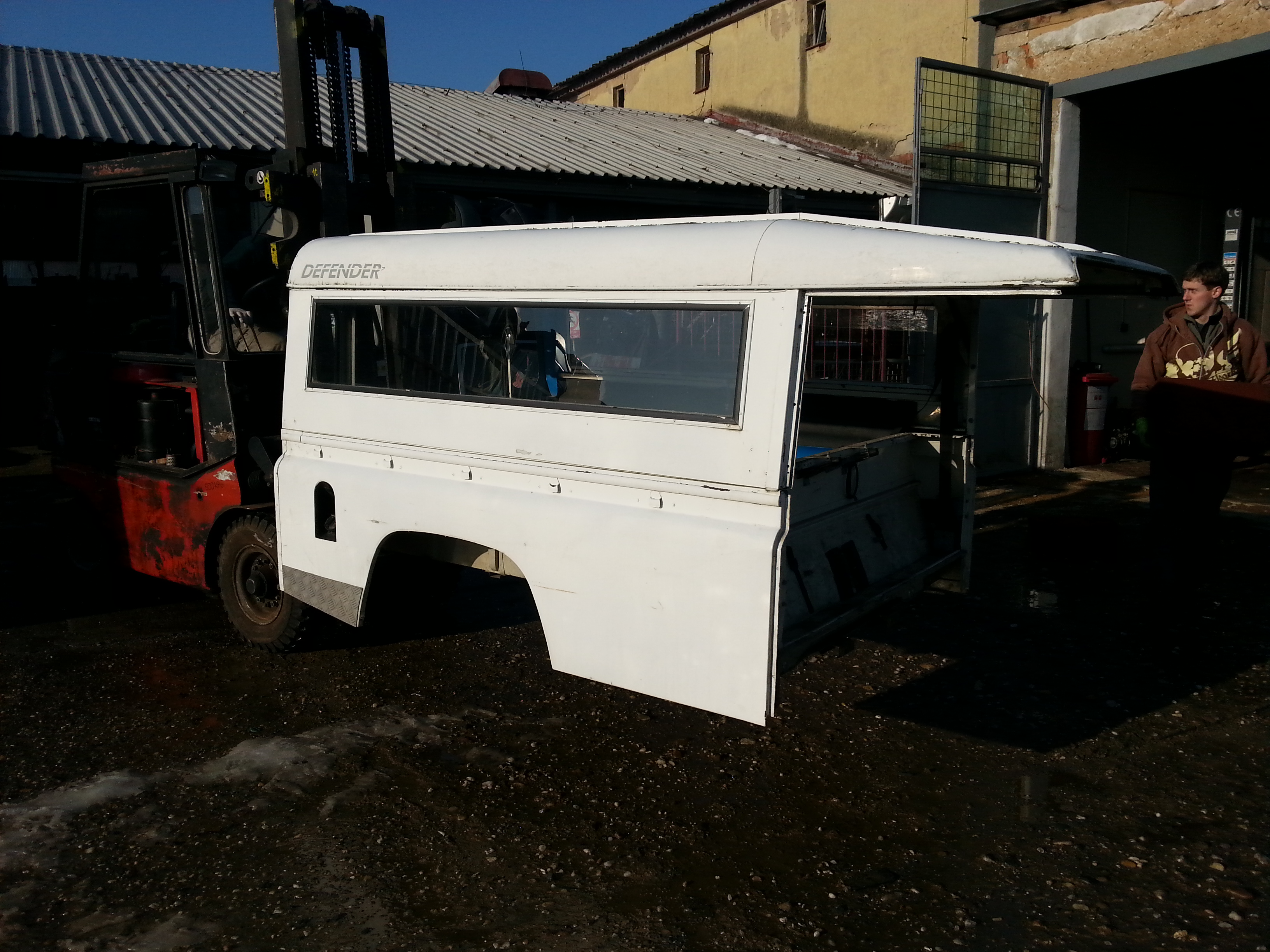

Tak jsem dnes dovezl boudu na přestavbu - tedy ono je to podle velikosti oken spíš akvárium, ale to se poddá. Každopádně se to začíná pěkně rýsovat. Bude to uvnitř pěkně velké, přesně jak jsem chtěl.
Foto později. Zítra musím ještě vymyslet, jak to dostanu dolů z vozíku. :hmm:

Tak aspoň nějakej obrázek z nakládky u Karla. Podle prvního měření, když sundám pickup a zadni stěnu kabiny, a přidělám tam toto, tak budu o zhruba 10cm delší a to se vstřebá. A "úložnej" prostor za druhou řadou sedadel v délce cca 190cm je docela dobrej základ pro spaní s tím, že většina věcí se vleze dolů. A toho místa v "podbězích", to si vyloženě říká o využití. Jediné co bude muset předělat jsou vykrojení blatníků - holt ta náprava je trošku jinde. A prodloužit střechu - tedy přesněji, ze stávajících dvou udělat jednu velikou. A ještě si rozmyslím, co udělám s těmi bočními okny co vypadají jako otvor do akvária.
z nakládky
z nakládky
po cestě
po cestě

No ale on se po cestě i trochu rozkládá, tuhle nechá spodek a když jsme to v neděli sundávali z vleku, tak jsou tu boudu musel rozebrat na všechny 4 díly. Teď už se každý dá samostatně odnést v jednom nebo 2 lidech. A docela věřím, že dlouhá bedna oproti HCPU bude maximálně o 100kg těžší a to je dobrej základ.

A já bych tam ty okna od akvária nechal Tome :yes

Okna tam zůstanou minimálně do doby, než budu řešit nějakej lepší lak. Takže času je dost.
