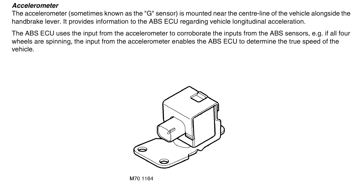

Možná to byla chyba od Accelerometeru ,vypočítává skutečnou rychlost na zakladě co mu posílaj čidla od ABS, nebo tak nějak to funguje.(viz.příloha) No a ty jsi stál na špalcích a podle toho jak to teď píšeš tak sis aj dost dlouho tak pojezdil, no a to G_čidlo vyhodnocovalo že auto stojí ale čidla od kol říkaly že auto jede.
