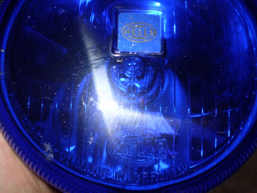

Re: Přídavná světla
Jinak, kdyby to někdy někomu bylo platný: Otočený (TOP je dole) přídavný světla Hella staršího typu, co nejdou otáčet s upevněním, svítí mnohem lépe. Se stejnou žárovkou než přídavný Wesem, který jsou pořád plný vody aniž bych někde něco brodil to svítí víc

Re: Přídavná světla
Nedělám si iluze, že by to tak nebylo. Nějaký ty wessem jsem na autech měl, některý se rosily, do některých teklo a některý byly v pohodě... Takže možná to byl zrovna nějakej typ pro známějšího výrobceLand Jirka píše:V dnešním globalizovaném světě je všechno trošku jinak...
Zrovna polskej Wesem (kde jsem byl ve fabrice) vyrábí pro Hellu docela dost druhů světel a nejen pro ni.
Některé světla se prodávají pod více značkama a jsou vyráběna na jedné lince.
Ty hella co mám jsou asi hodně staršího data. Nevim, pochybuju, že by tam poláci vyfoukli "germany", ale třeba se pletu...
Ono je to kolikrát taky hlavně o tom, co v tom svítí za žárovku...
