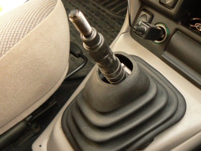

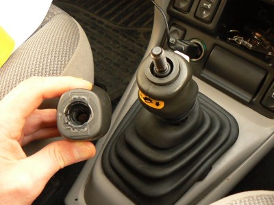

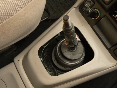

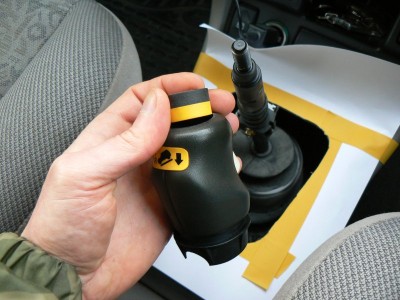

Měl někdo demontovanou,rozebranou,řadící páku?Jde mi o to,že na ní chci vyměnit hlavici a místo gumové manžety dát koženou.Jen si nejsem jistý,jestli je tam ta hlavice našroubovaná a hlavně jestli se mi při demontování nějak "nerozpadne" ovládání HDC.

Hlavici normálně odšroubuj, ovládání HDC taky krásně rozebereš, akorát u toho myslím musíš zmáčknout to tlačítko a vysuneš to celý, i kdyby se Ti rozpadlo, dokupy ho dáš lehce, není na tom co zničit. Hodně zdaru!

Díky MOC!Já to prohlížel a nebyl si jistý.Připadalo mě,jak kdyby tam ta hlavice byla zalitá na pevno.Díky tomu HDC tam není vůbec vidět že je našroubovaná.Nechtěl jsem za to moc brát,abych to "neurval".Tak to se do toho pustím a případně ještě nafotím,kdyby se eventuelně vyskytl někdo jako já,aby věděl co a jak.
Ještě jednou děkuji za radu a pomoc :hand :yes

Já zapoměl dát ty fotky :wasntme Tak tedy tady jsou.
