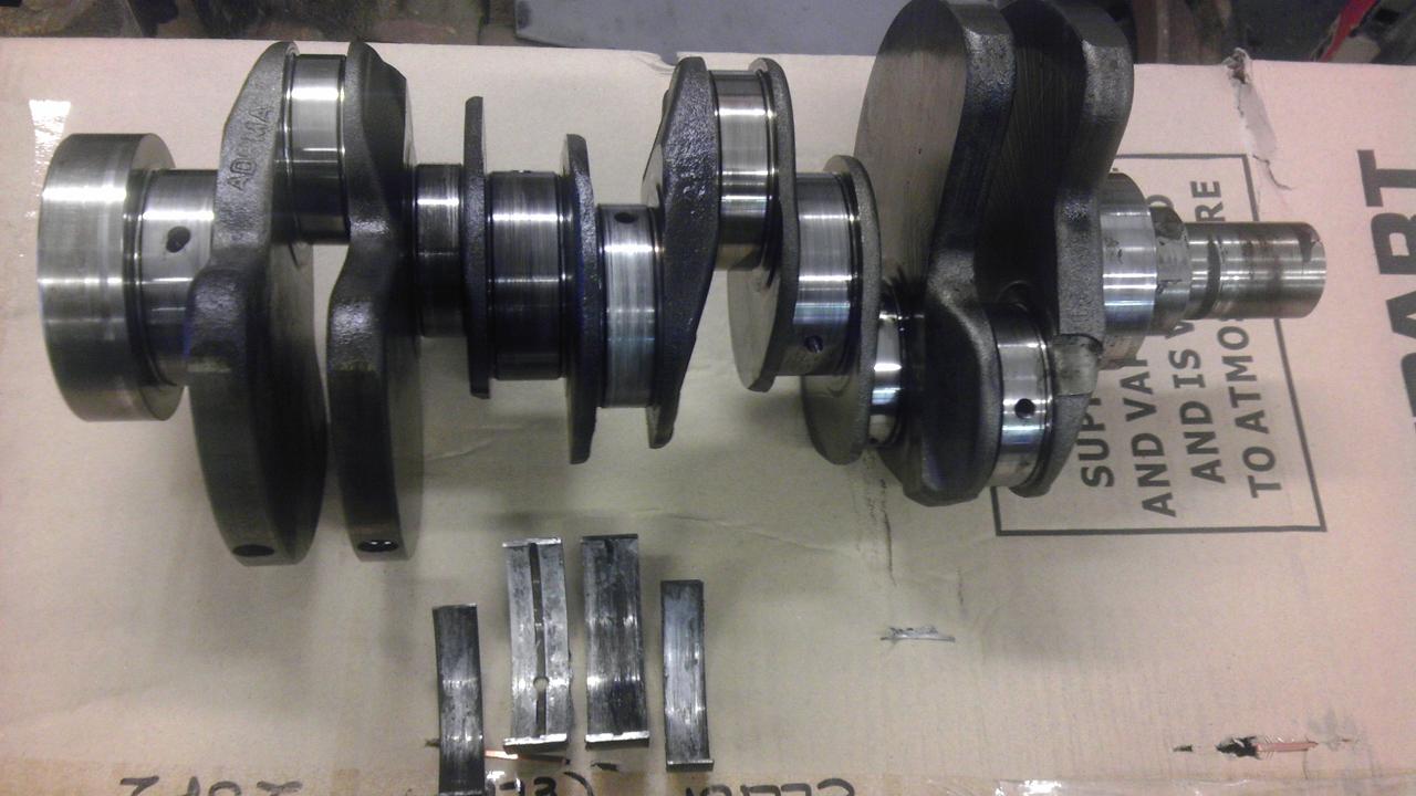

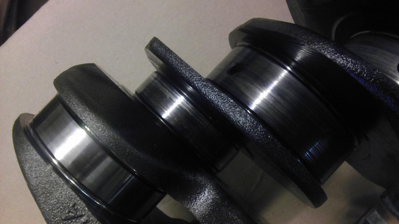

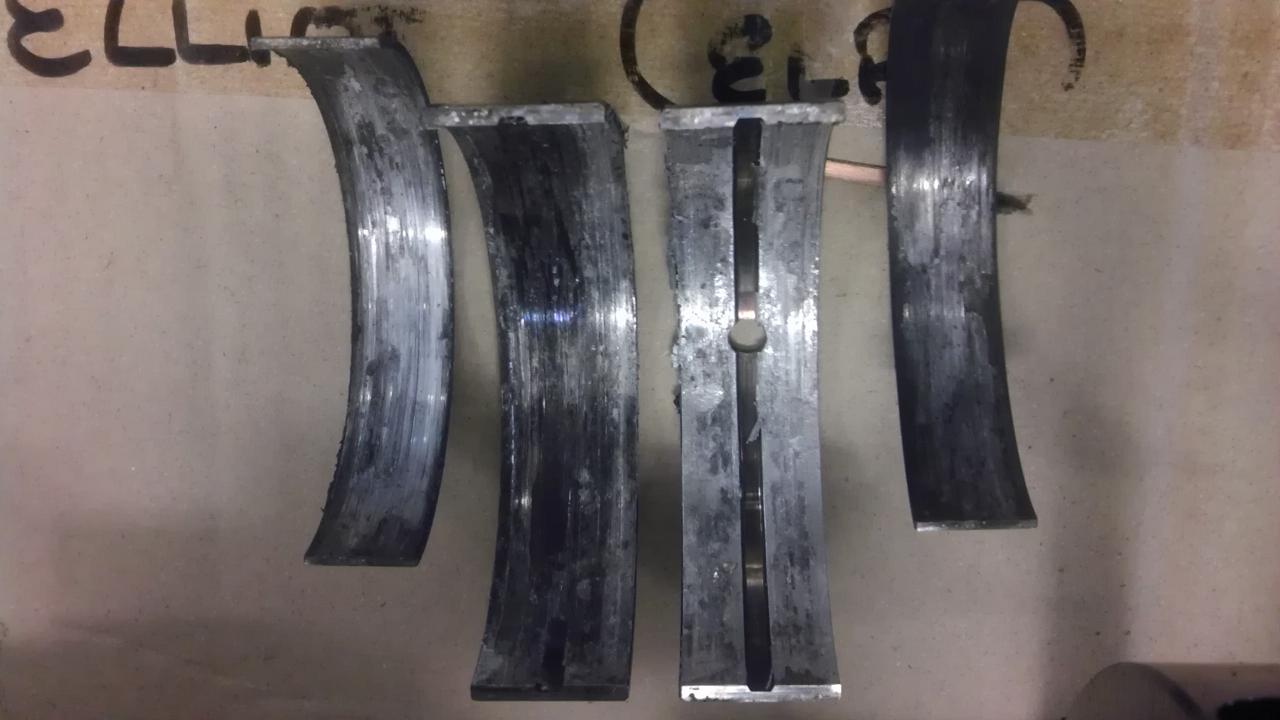

Dnes jsem rozebíral zarezlý motor z vyhořelého auta, doufaje že klika bude v pořádku a půjde použít na opravu jiného motoru. Jaké to bylo překvapení, když se ukázalo, že klika je po smrti. Zřejmě ten požár nebyl až taková nešťastná náhoda, auto bylo asi pojištěné :bandit . Na ložiskách motoru jsou značky FORD, takže rukopis tvůrců je jasný.

je to malinkato mazly na tech salach no, asi taky jezdil na ty longlife vymeny, to je asi to nejchytrejsi, co dnes soudruzi v automobilovem prumyslu vymysleli, oni to nejspis vymysleli schvalne
