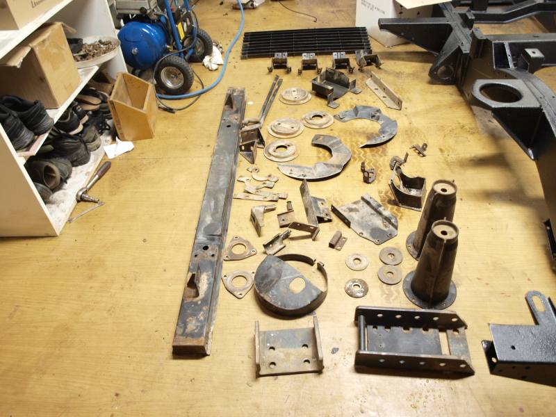

Zítra jedu na opískování a zinkování s 43 mi komponenty.

Kangaroo píše:Zítra jedu na opískování a zinkování s 43 mi komponenty.
Nepískuj to, otryskej to ocelovou drtí :wink:
