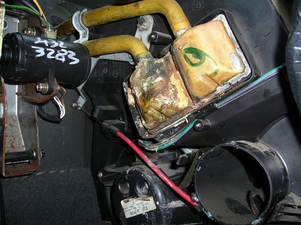

Radiator je nad plynovým pedálom za takým deklíkom na 2 šroboch. :wait Ale ven musí aj celá prístrojovka!!!
Odvzdušnuje sa v motorovom priestore hned ako trubky- hadice vychádzajú von z kabíny....

:evil: No tak jsem to taky řešil na jaře mi začal kapat radiátor na kraj ventilátoru topení an na plynový pedál. Všechny rozumy jsem posbíral a dověděl se, že opravdu - ven přístrojovka a nový radiátor. No tak jsem zkusil nejjednodušší opravu nalít tam utěsňovací přípravek od Sonaxu. Výsledek - celý léto v pohodě. Podzim do dneška taky zatím to drží. Nemyslím si, že je to na věčnost ale překvapilo mě to. Dneska se mi za jízdy přestal točit ventilátor topení, nereagoval na žádnou polohu. Po zastavení a vypnutí a znovu nastartování žádná změna. Nechal jsem to 4 hod být a hele ono se to rozběhlo. Divný. Tak jsem ten ventilátor vyndal, je to na 3 šroubkách hlavička 6mm ale pakárna to vyšroubovat. Jde to ven po odpojení elektriky, shora je konektor stačí vytáhnout. Kolem plynu dost na těsno ale jde to. No očistil jsem dráhu pro uhlíky vyklepal z toho hromádku bordelu, promazal WD hřídel na obou stranách a šup s tím zpátky. Uvidíme za jízdy zatím to šlape. Ta elektrika je fakt nějaká divná, nejdřív stěrače (zase se rozběhnou až po ostříknutí, nebo až se jim chce) teď ventilátor. Jak když je to na nějaký heslo či co? :idea: :?:

Tak leto končí a príde zima.Zaujala ma ta uprava kurenia,ale ako som nato čumel tak to ma inak nakreslene a inak zapojene.Vyvod z egr je na nakrese pripojený na vrch radiatora,ale na fotke je zapojeny na spodny vyvod.Tak ako to ma byt? Aj s tym vyvodom na chladič ird je to nejak divne.
