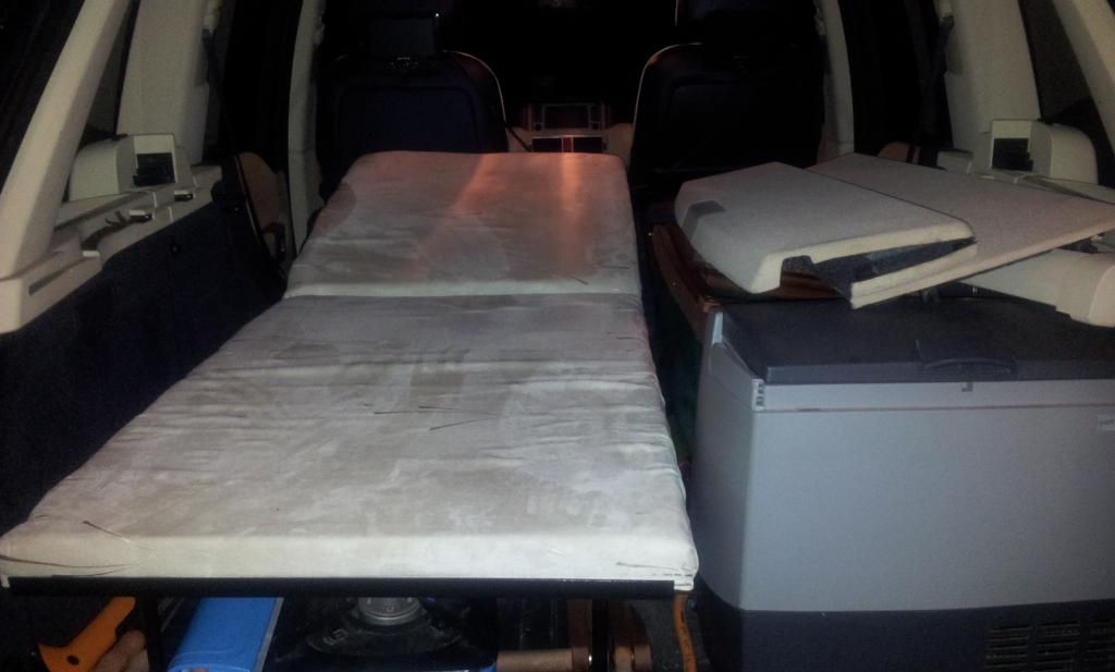

Tak jsem byl o víkendu s autem přes noc a byl čas na trochu fotek mého spaní :skleb.
Defender 110 300tdi, 130 td5

Jirka: zajímavý, mám to vymyšlené trochu jinak, tak uvidím až se k tomu dostanu Obrázek
