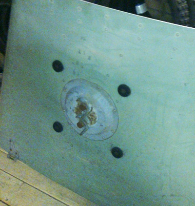

Díky..jak vyjedu, ještě autí trochu nafotím. Je pravda, že lišty-sametky co máme na S2 anebo S3 na tyhle okna nepasujou.....Držák rezervy na kapotu jsem našel na jedné ploché kapotě z S2, bude to pasova na S1 rezervu? je to takový mrňavý kolečko...a ten držák je v zelený barvě jako S2. Neměl by být správně pozink? Na většině fotek je na kapotě kolo...takže to neníé vidět.

Tak jsem vyštrachal fotku té mé náhradní kapoty.. Jestli teda nebude levnější koupit novej držák....než se mordovat s demontáží a přezinkováním.. :idea:

vypadá to stejně, jen ty 4 gumy jsou u S1 obdélníkové
