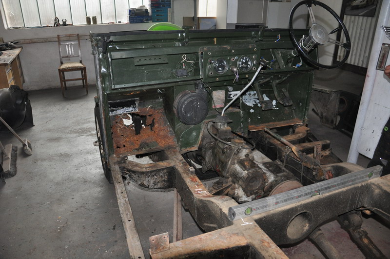

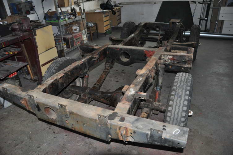

Jak zde již pár lidí ví, stal jsem se majitelem S1, které důvěrně říkám "Klon", protože je to nabouraná splácanina S1 86" a 88" a S2. Třešničkou na dortu jsou německé doklady. Protože bych chtěl Klona přihlásit na veteránské papíry, rád bych auto v první řadě správně identifikoval. Na rámu se totiž výrobní číslo nedá přečíst.
Dle německého TP má výrobní číslo 111800875 a první uvedení do provozu 1.7.1958.
A to by při rámu 86" neměla být pravda.
Auto je již rozebráno, rám byl rozřezán a svařen, aby tak následky bouračky a dalších "úprav" nebyly tak moc patrné.
Pokud by jste mi někdo pomohl s identifikací vozu dle výrobního čísla, budu rád.

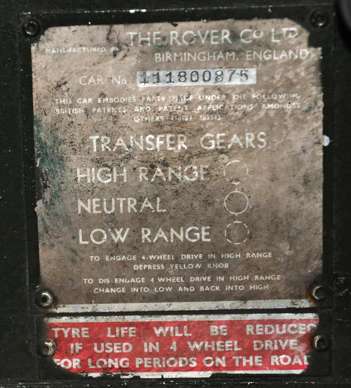

111800875 je 1958, RHD, Soft Top, benzín...

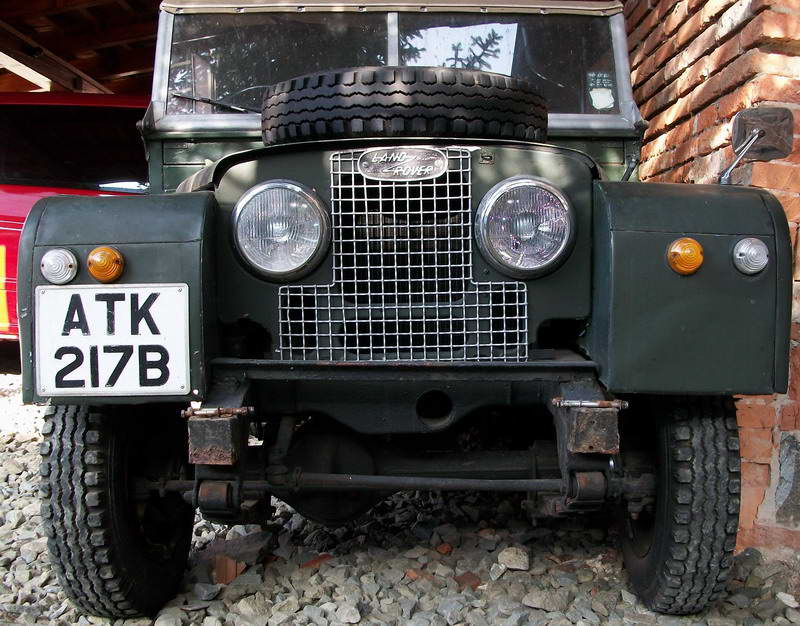

A značka ATK217B byla poprvé zaregistrovaná 08. 07. 1964

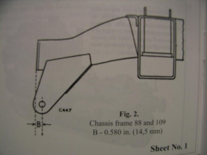

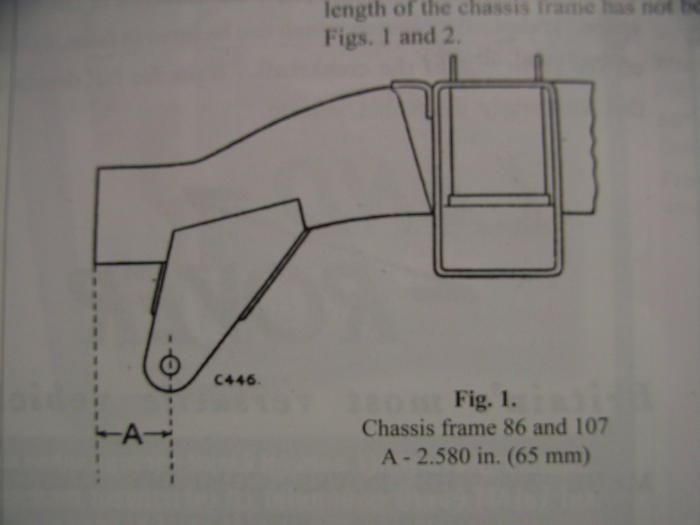

Tady máš výkresy špiček rámu s rozměrama:

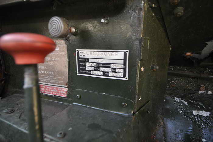

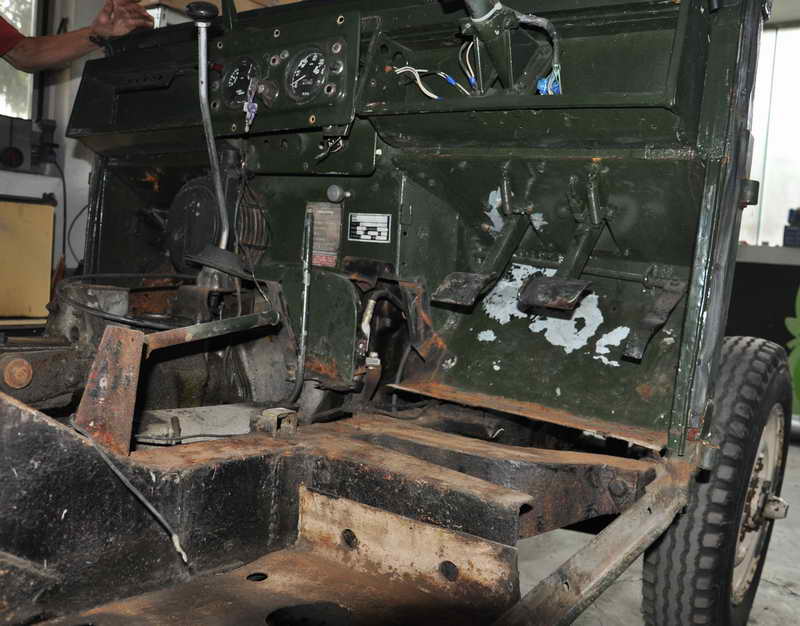

Cyrile prosím,
vyfoť detailně oba štítky pod a okolo tlačítka startéru..., docela mně to zajímá... děkuju...

Koukám na ty štítky na fotce: Ten černý k autu celkem určitě nepatří, proč by RHD mělo štítek německy (jestli čtu dobře), navíc je podezřele nový...
Zato na tom velkém hnědém by nahoře mělo být vyražené i číslo rámu... a ten zdá se být i původní (snad) :think

Ivoš Def píše:Koukám na ty štítky na fotce: Ten černý k autu celkem určitě nepatří, proč by RHD mělo štítek německy (jestli čtu dobře), navíc je podezřele nový...
Ahojda....v týdnu nafotím a vložím. Ten německej štítek je dávanej samozřejmě až dodatečně v Německu a mám k tomu už dohledaný i dokumenty. Budu se po Německu snažit vyčmuchat co půjde a snad se mi podaří zkontaktovat i lidi, kteří jej měli. Třeba se dozvím nějaký důležitý věci.

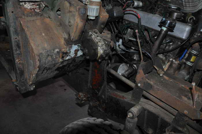

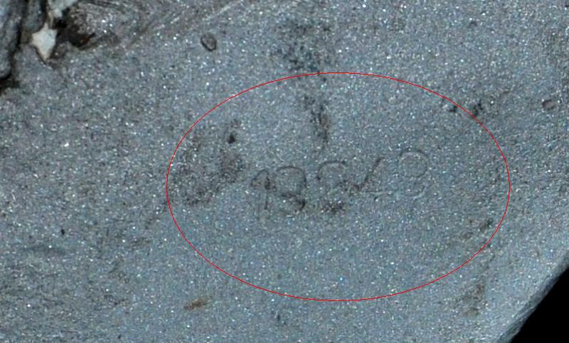

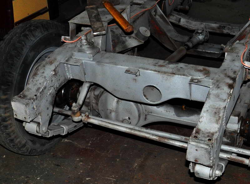

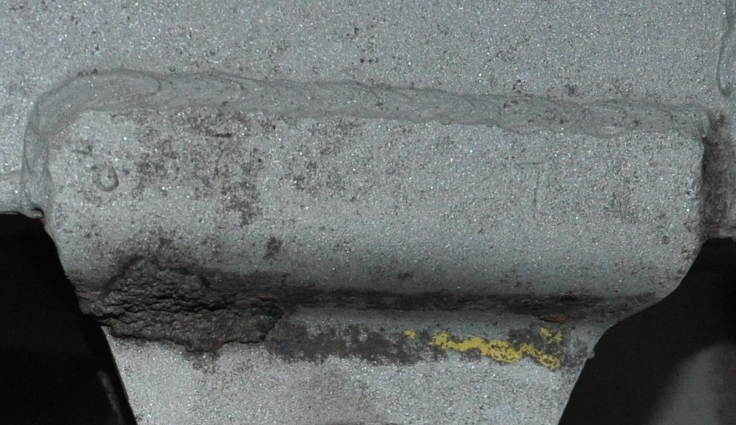

Rám a další díly jsou opískovaný a dokonce vylezlo i nějaký výrobní číslo. ( 19249 ?) nebo číslo dílu. Našli jsme ho na přední levé straně rámu viz foto.
Fragmenty dalšího čísla jsme našli i na levé zadní části rámu, na uchycení zadní části péra. Ale je to dost nečitelný....

1 Type: Land Rover
11 Model: Land Rover, Series I
Body type: Basic
Wheel base: 88in (Short Wheel Base, SWB)
Engine: Petrol
Destination: Right-hand drive (RHD), home market
8 Model year: 1958
00875 Serial number
ram je sice blbe citelnej, ale urcite nesedi se stitkem
"It's a Land Rover"

#13 Příspěvek od cyril » 19 zář 2011 17:52

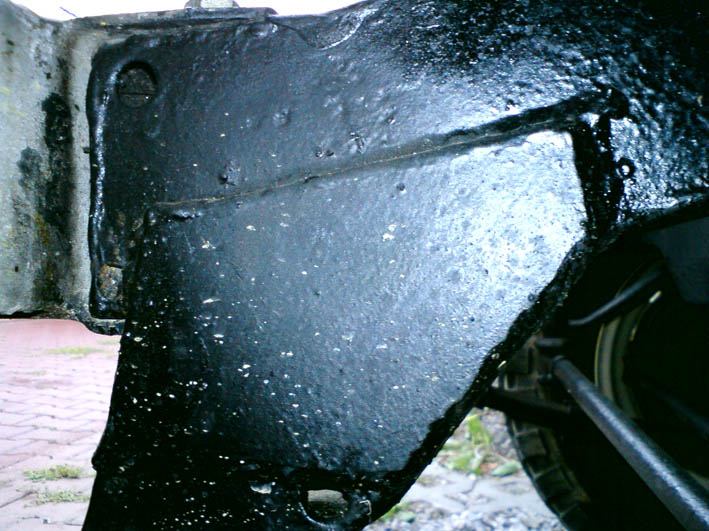

Díky.Výrobní číslo dle štítku k TP sedí, ale spíš mne zajímá ten rám. Podle fotek s rozměry od Martina bych řekl, že je to díky tomu dlouhýmu přesahu čumáku jasně 86/107. I když ty sváry vypadaj, že už se na něm někdo pořádně vyřádil. Radši bych Klona přihlásil jako 86" dle čísla na rámu. Snad se to podaří rozluštit. Celou přední část budeme dávat stejně novou. Je to celý křivý a v divných rozměrech. Takže se to pokusíme vyrobit včetně nárazníku dle podkladů, co jsem si stáhnul na LRSC. Ještě, že je kde to nasosat....

Štítek přesně jak píše Allik, to číslo na rámu nepřipomíná nic z jedničkového katalogu. Zkusím napsat dotaz na forum LRSOC.

Spička rámu SI 88 vypadá asi takhle... (je to focené jen telefonem, kdybys to chtěl nafotit lépe dej vědět).

To pětimístné č. je asi pořadové č. výroby rámu nebo tak něco...

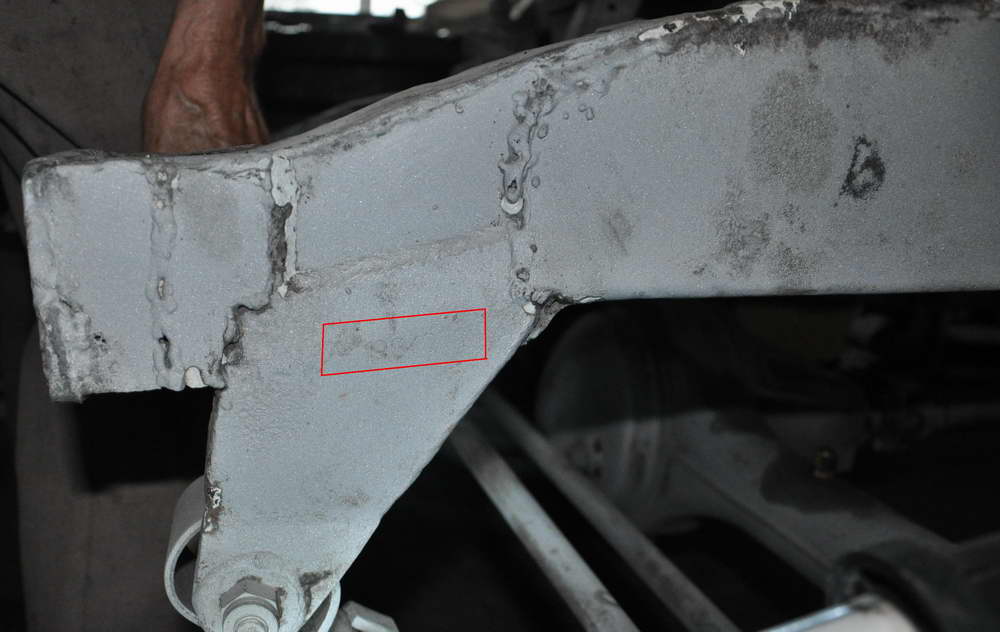

Ale to číslo z levého zadního držáku listového pera se pokus rozluštit - to by mělo být co hledáš!

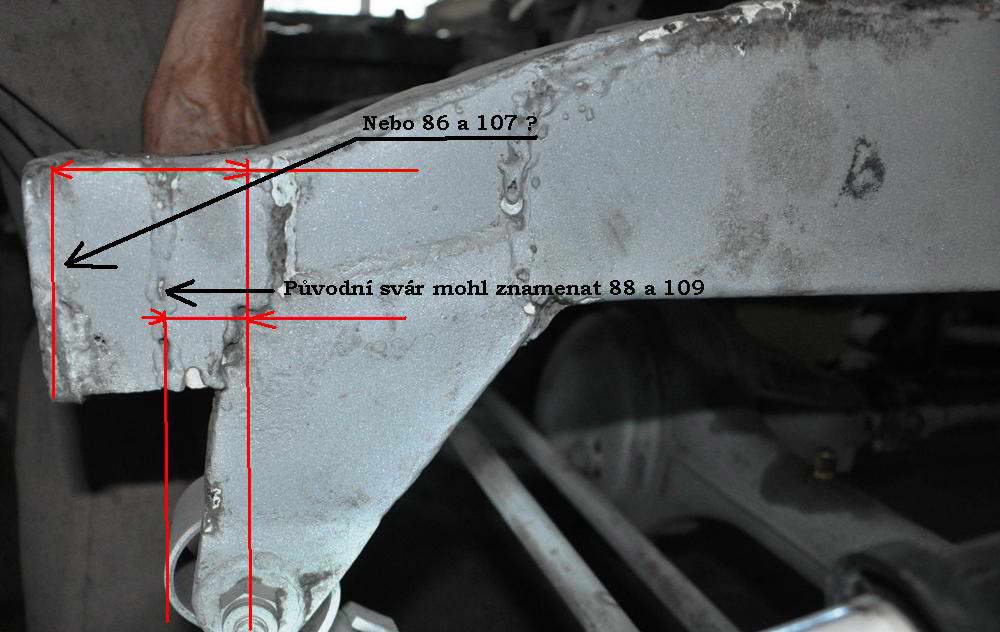

Zajímavé je, že číslo šasi na levém zadním držáku pera měly povícero 86" a 107". 88" a 109" jej měly většinou na pravém předním držáku listového pera přední nápravy (špičce) na vnitřní straně...

A ještě když koukám na fotku DSC_0403 tak jediný svár, který vypadá původní, je ten horní právě na třmenu uložení listového pera (nad textem "Původní svár mohl...") Skoro se tedy přikláním k názoru, že 86" je správně... :bandit

Díky všem, za opravdu cenné informace. Zkusím ještě detailněji mrkout na číslo na tom zadním držáku péra. Třeba se podaří jej rozluštit a posune nás to v identifikaci. Ta fotka přední části rámu stačí takhle, Ivane. Díky moc. Nárazník se nabídli pánové vyrobit sami, tak uvidíme. Když se jim to podaří, bude to paráda, když ne, budu mít zase o poučení více. U tohohle auta se to zkušenostmi jen hemží....
