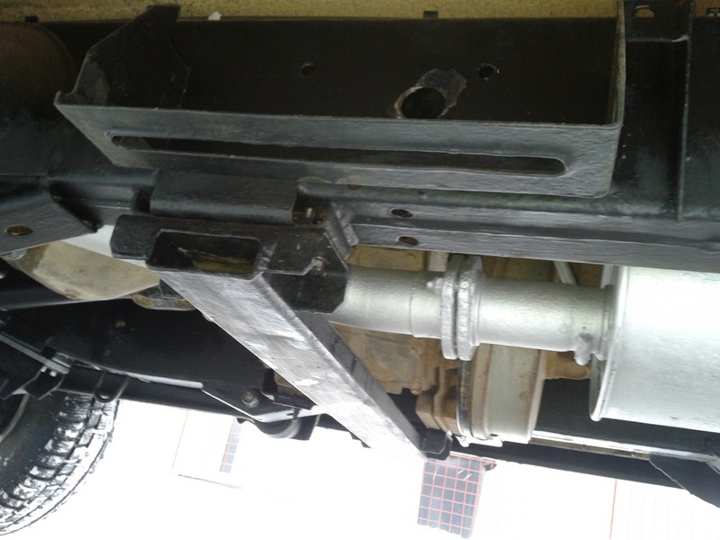

Re: D2 měchy
A mně už tolikrát vrtalo hlavou na co je ten ocelový držák na rámu vlevo pod autem. Minulý měsíc už jsem měl v ruce flexu, no nakonec jsem si říkal, že se nebudu unahlovat. No koukám, že jsem to mohl uříznoutMadTom píše:http://www.discovery2.co.uk/Rear%20Air%20Springs.html
tady máš pěkné fotky, jak to celé vypadá.
- Příspěvky: 15403
- tel.: 608 600 360
- auto: D2, Def 130
Re: D2 měchy
A že se nezeptáš, bych ti to řekl nebo ukázal. A když jsi ho neuřízl, tak můžeš začít přemýšlet, co tam dáš. Takovej zásobník na vzduch (stlačenej), nebo vodu by byla možnost.
Re: D2 měchy
Taky mě to napadlo, že by se dal nějak využít. Ten zásobník na vzduch by byl fajn..MadTom píše:A že se nezeptáš, bych ti to řekl nebo ukázal. A když jsi ho neuřízl, tak můžeš začít přemýšlet, co tam dáš. Takovej zásobník na vzduch (stlačenej), nebo vodu by byla možnost.
