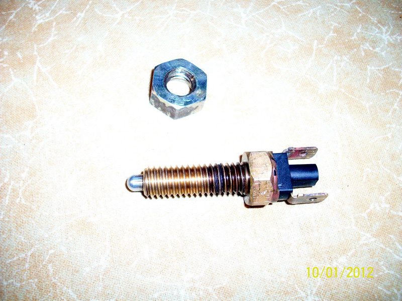

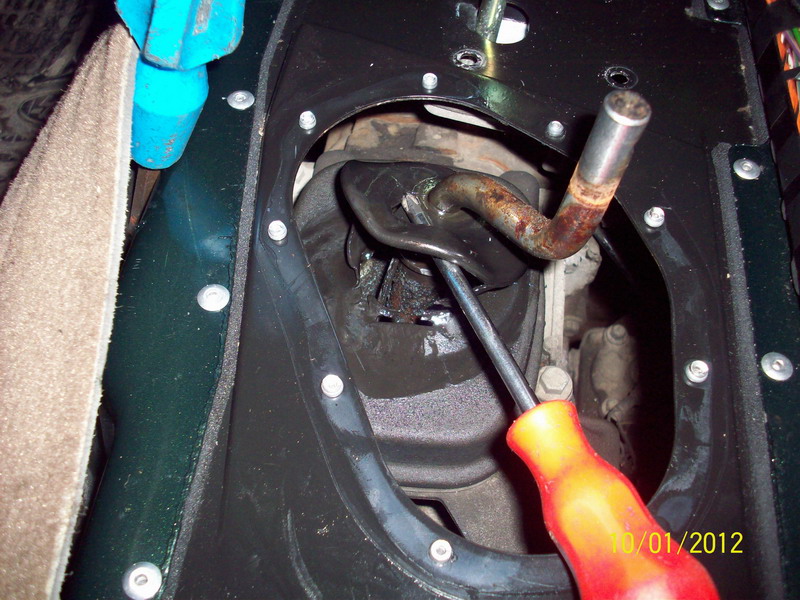

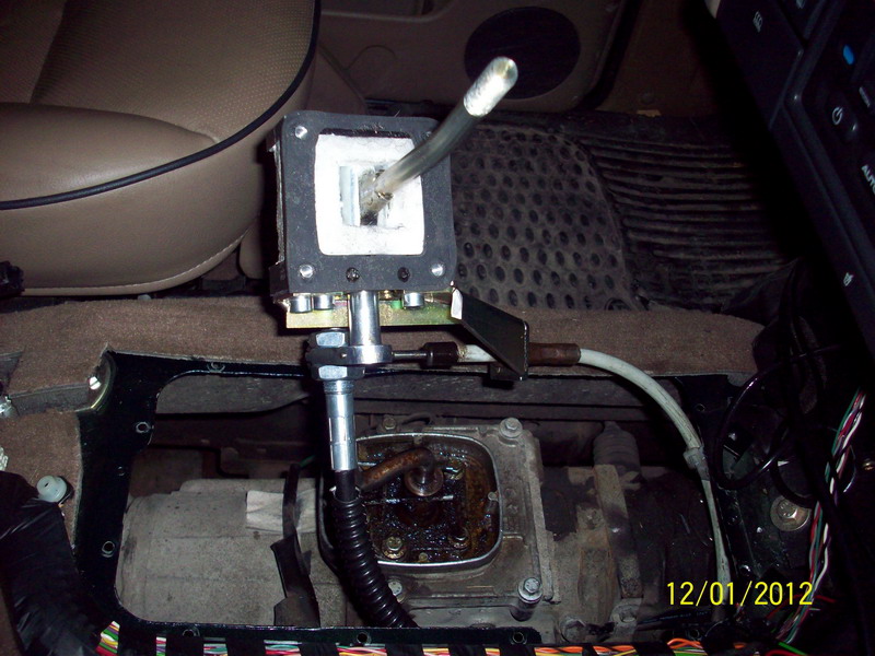

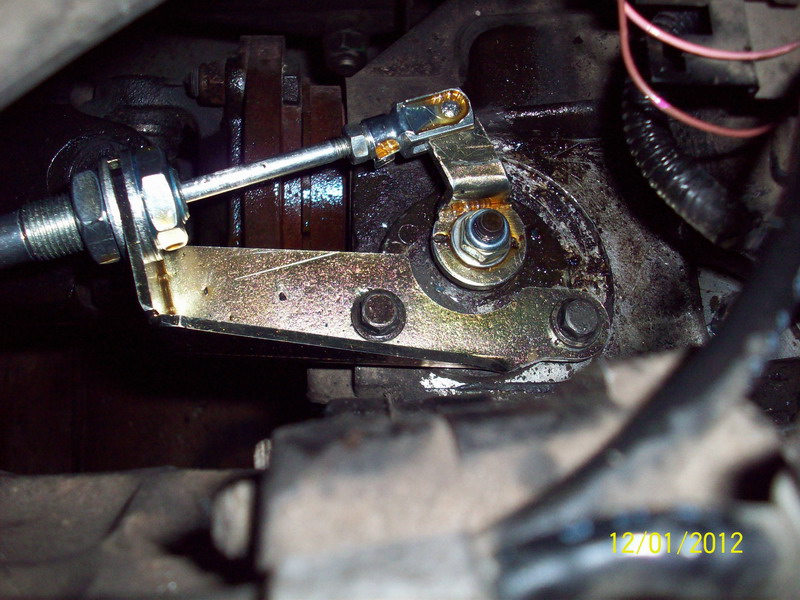

Tak som namontoval paku CDL a podelim sa o skusenosti. Montaz vcelku OK, zhodit stredovy tunel, vrtanie nytov islo prekvapivo hladko. Dole ma cakalo prekvapenie v podobe dotrhanej manzety saltpaky, uz mi je jasne preco som mal vodu v prevodovom oleji !!! Ked sa dostane voda pod manzetu, kondenz alebo prskajuca, tak nema kam odtiect jedine cez klb saltpaky do prevodovky. Samozrejme isla nova manzeta, stara paka von a po zvacseni otvoru isla nova. Maticami na bowdenoch nastavit spravne polohy paky - chce to trpezlivost a obcas pohnut aspon meter autom aby zuby zapadli. Dalsie prekvapenie bola nefunkcna kontrolka CDL na pristrojovej doske aj ked lock realne zapadol. Prve ma napadlo - ziarovka, ale omyl su tam uz LED, tak spinac - a bol to on, proste po stlaceni nespinal, nechapem ale ani nechcem :envy dal som novy. Nakoniec vsetko mechanicke dobre premazat a zlozit. Na zaklade vasich podnetov o prenikani prachu a vody som novu paku trocha vylepsil - utesnil pruznou penovou hmotou podobnou tvrdenemu molitanu. Na bowdeny som natiahol narezanu pancierovanu elektrikarsku trubku. Vsetko znova zlozit a kliestami zanytovat obidva plechy, nahodit tunel a "enjoy" :D
ps: foto napovie viac.
funkcne zostavene pred zafixovanim

pripojenie bowdenu k redukcke
vadny spinac CDL
vadny spinac CDL
roztrhana manzeta saltpaky
