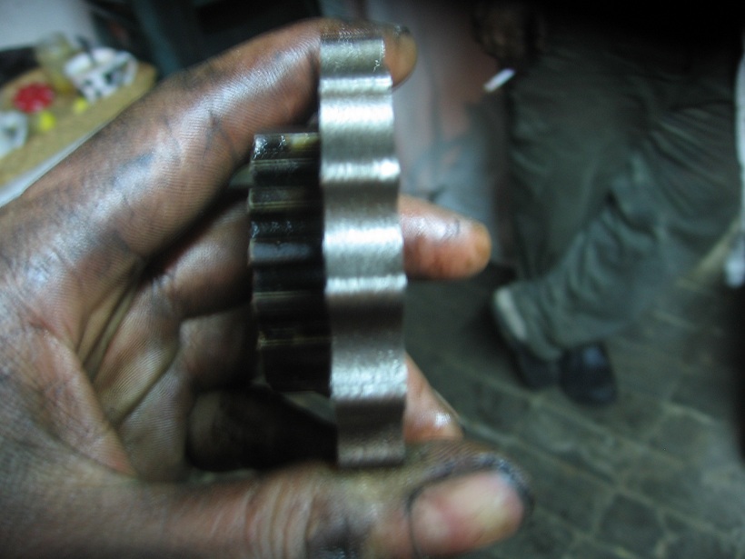

tak vcera probehla konecne rozborka motoru a zjisteni proc motor prestal mazat je olejove cerpadlo ty ozubena kola jsou uplne vydreny a vymackany dulky v zubech tak to asi moc nemakalo a ted je tu otazka nemate nekdo starsi cerpadlo v dobrem stavuý za nejaky rozumny peniz

Re: rr p38 4.6 prosim pomoc
tak uz zase po dlohe dobe vrci motor a zda se byt v pohode tak uvidime kolik stastnych kilometru najezdim a taky dekuju jsem co mi poskytli sve rady a hlevne eliottovi za veskere nahradni dily a za trpelivost kdyz jsem ho otravolal a vyzvidal veci ktere by me mohli zaskocit
