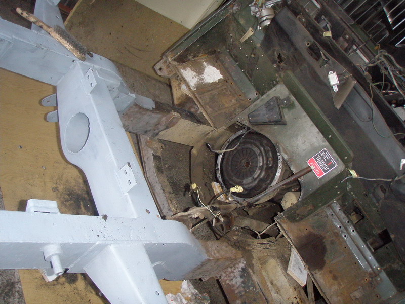

Re: prosim o radu, jak nandat převodovku 300tdi, spojka
nevím jestli ti to pomuže bo je to dědek ale mělo by to být podobné
- Přílohy
- spojka.jpg (165.15 KiB) Zobrazeno 5425 x
- Miky_CZ
- Příspěvky: 5786
- tel.: 603 975 234
- auto: DI, D3 V8, XK8
- Bydliště: Ostrava
to nemas sundanou spojku, uz asi vim jak to patri:-)
