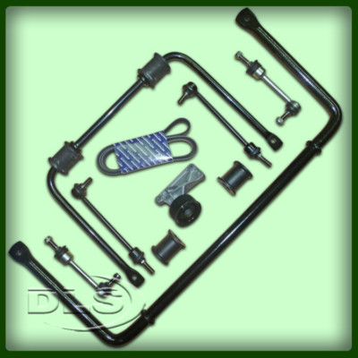

Tak jsem se po neustálých problémech s ACE rozhodl, že tento systém vyřadím a předělám to na klasické stabilizátory. Mám k vám velkou prosbu. Vím, že ta výměna je tady na fóru popsaná, ale nedokázal jsem to zpětně najít a dát dohromady. Proto bych potřeboval od někoho z vás, kdo s tím má zkušenost, jestli by mi nenapsal uceleně jak mám při té přestavbě postupovat, co všechno musím udělat a co k tomu potřebuji, případně kde to seženu. Za rady dík :Sorry: :Sorry:

Dík za rady kluci, ale rozhodl jsem se, že to prostě předělám. Auto se mi s...e už 2 měsíce a mám toho dost. :head Koukal jsem na netu a našel tuhle sadu. Nevím kde sehnat použité stabilizátory, tu kladku a jak dlouhý řemen potřebuju. Nevíte o něčem???
Ještě k tomu setu píšou, že není k dispozici pro 7 místné verze. Nevíte někdo jestli je rozdíl ve stabilizátoru pro 5 a 7 místnou verzi? Jinak set vyjde na ebay na cca 8500,-.

Mam dojem ze 7miestne verzie sa robili len na vzduchovom pruzeni a tam su tyce uplne ine, preto je ten set predpisany len na 5miestne, ale podla mna to tam kludne mozes nahodit, kto to zisti. :)
