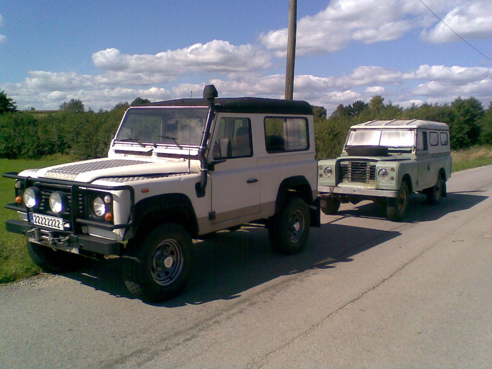

Good afternoon ladies and gentlemen!
Výše uvedenou SIII 88 od JH kterou prodával můj kamarád jsem nevzal protože jsem nechtěl benzína.
Před pár dny se náhodně naskytla možnost koupě SIII 109 o které jsem věděl asi 15 let. Včera už se pelášilo domů.
Je to import ze Švýcarska, interier je napaden vandalismem mládeže a je tudíž jemně nekompletní.
Prosím o radu, pod kapotou je už ze Švýcarska implantovaný Peugeot/Indenor 2,3l nebo 2,5l TD.
Máte někdo zkušenost s podobnou motorizací? Motor se pokusím oživit až provizorně natahám dráty které mládež uřezala.
Nechat nebo vrátit něco od LR (třeba 200ku) ?

Indenor by letěl obloukem do nejbližší sběrny, 2.5TD by tam vypadal jako když tam patří a i to pojede.
Re: Začínáme s dědkem - rady pro začínající dědkaře.
Asi to seriozně probereme až se zastavím pro ten prostřední pás.eliott píše:Indenor by letěl obloukem do nejbližší sběrny, 2.5TD by tam vypadal jako když tam patří a i to pojede.
Bude to snažší i pro testaci.
