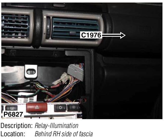

Někde vpravo pod palubkou by mělo být snad nějaké stmívací relé C1976.Tak ho zkontrolovat ????

A ty tam máš to stmívání?? Nebo to jen tak jak u mě rozsvítí a zhasne ?? Jen mě to tak zajímá. Jinak to zapínání a vypínání je řízeno z CCU tak jsi vlastně udělal reset té jednotky.
