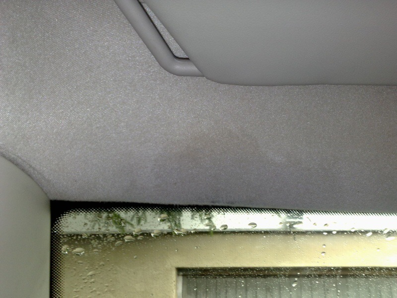

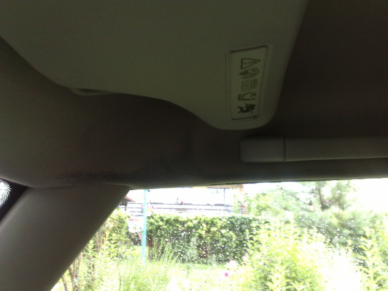

#1 Příspěvek od Tibor » 07 srp 2011 08:13
Ahoj,
tak mi trochu zatéká do Diskošky. :rain Vlhkost se objevila nad dveřmi řidiče od madla po přední roh a pak na tapecírunku nad volantem a také nad dveřmi spolujezdce u madla směrem do předního rohu. Jinak diskoška má střešní okna v el..
Díky za Vaše rady a postřehy
T

#2 Příspěvek od MadTom » 07 srp 2011 09:12
hledej, už to tady bylo popsané - ve stručnosti - odtok ze střešního okna, těsnění okolo skla nebo těsnění mezi oknem a střechou.
Já jsem nakonec střechu rozdělával několikrát a obě okna jsem musel ze střechy vyndat a nově zasilikonovat.

#3 Příspěvek od Steve » 07 srp 2011 09:50
Přední sklo má větší prohnutí než kastle a tak dochází při výměně skla k tomu, že je tam větší mezera než jinde. Pokud to zasklívači neví, zpravidla je to pak místo zatékání.
U mě se s tím moc nemazali, i když jsem je na to upozornil (nesměl jsem ale u toho být - nebo právě proto), a tekla mi voda přesně před očima, nad volantem. Nakonec jsem přetěsnil silikonem nedoléhající rožky , kudy asi zatékala voda i z bočních kanálků, a už je to OK. Mám sice D.I, ale problém je stejný. No a pokud je to chyba špatného zasklení, tak je jedno, jestli je sklo přesné nebo ne.....

#4 Příspěvek od libovka » 08 srp 2011 09:20
Mě teklo spárama karoserie.Jak jsou konce okápků tak je to vymazané tmelem kterej popraská a těmi prasklinami tam pak teče.

#6 Příspěvek od libovka » 08 srp 2011 11:22
Chce to z venku sundat ten plastovej konec okápku.Pak je vidět jaj je konec toho okápku karoserie vymazanej tmelem kterej je popraskanej.Já to vydloubal šroubovákem a nově jsem to vymazal lepidlem na okna.
