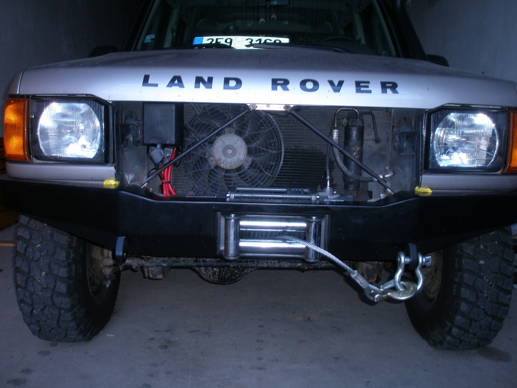

Sice ne Def, ale Disco....ale třeba to pomůže pro inspiraci...

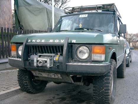

Ja mel navijak danej takhle a relatka sem mel na pravem podbehu ale udelal jsem si delši kabely. :wink:

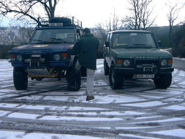

A na mamutovi karla sme ho navařil takhle.akorat relatka to na na sobe. :wink:

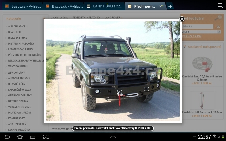

ja mam zalusk na tento a ten asi nema montaznu platnu.
