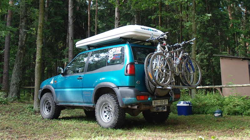

Já jsem užil párkrát ten GEV
- rezerva nemusí být uprostřed, lyžiny se mohou posouvat
- nosič sedí na rezervě a drží pomocí soustavy 3 stahovacích poruhů s ráčnou
- 2 kola to v pohodě uveze
- vždy jsem je k sobě ještě svázal gumicukem
- bez kol se lyžiny dají sklopit
- plánoval jsem přidělat 2ks mlhovek (jako brzdovky) pod lyžinu a připojením elektriky do tažnýho.
- přešel jsem na držák na kouli kvůli možnosti třetího kola

nosic na tu rezervu je blbej v tom, ze dvere jsou samy o sobe dost tezky, s tema kolama skoro nejdou otvirat, respektive zavirat. To si pak kazdej rozmysli, to nekde na dovoleny otvirat, kdyz je velka moznost, ze mu dvere upadnou a bude celou dovolenou se zadnima utrzenyma dverma jezdit.
Ty malinky, vetsinou zrezly cepy zavesu takovou vahu nezvladnou.

Stavrosu,mam tam namontovany origo rameno,ani ve snu by me nenapadlo to tam veset na ty stavajici drobny panty :wink:

Ten GEV je tusim aj 3-bic verzia
Nosic na TZ - ako to riesite ked su tam bicykle a chcete otvorit zadne dvere?

Tie origo panty to teda nezvladnu? (30-40 kg navyse)

Na D2 jsem měl dvě kola na kufru a bez problémů. Maximálně namazat panty.
