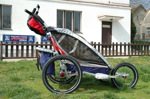

Zdar parto, nemate nekdo doma neco podobneho jako na obrazku?Nebo napad kde by se to dalo poridit?
Diky, Honza

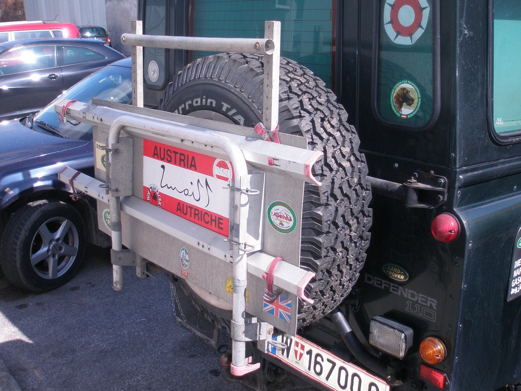

Jo diky ale schanim to ke koupi a s touhle moznosti ,,plosinky".Ceka me prevazeni neceho takoveho(viz foto)
Takze ne na kouli,ne nejakej samodomo drzak

Ahoj Jendo, tohle foto jsem dělal já ve Vídni, dokonce jsem potkal i majitele toho Defíka a bavili jsme se právě o tom držáku. Chlubil se mi, že je selbsgemacht, takže přesně takový asi nikde na prodej nebude...ale něco podobného se určitě najde, hodně štěstí v pátrání...zaměřil bych se na caravan shopy, jednou jsme něco podobného vymýšleli na karavan a dají se sehnat i různé polotovary, ale už nevím kde

Mám něco podobného na D2 - rozměry jsem okopíroval od Miloše. Hledal jsem, jestli se to v ČR nedá koupit - dá, ale bez homologace. Takže jsem si to radši svařil a věším na to dvě kola a světelnou rampu s SPZkou. Zatím mi nic neříkali.
Vozík za kolo pro prcka vozím v kufru.
Držáky originál s homologací jsem viděl pouze na kouli (tažné), ale žádný se nedal použít na D2, protože ta má zadní dveře (spíš vrata) otvíraná do boku a né nahoru, jako většina osobních aut. U osobních aut stačilo kola odklopit dozadu a otevřít kufr, u D2 to nestačí.

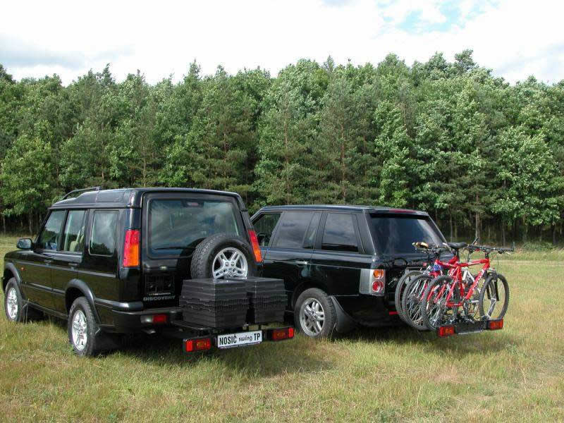

Tohle je taky zajímavé dá se to kombinovat a je to testovaný na těch správných autech
ale na Defa to půjde taky
http://swingtp.com/" onclick="window.open(this.href);return false;
