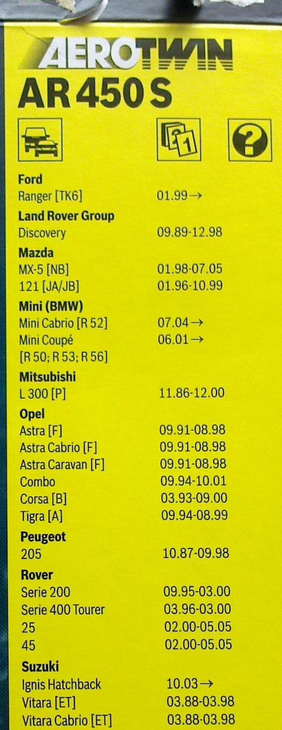

Hnán kampaní přesvědčivých referencí jsem si zakoupil nové stěrače značky Bosch Aero Twin. AR450S. Ty ovšem NEJSOU vhodné pro LR Discovery II ! Když už mi tedy ležely doma ( za cca 800 Kč ) tak jsem se jal je kutilstvím přizpůsobit k použití na mém autě. Rychlost a jednoduchost úpravy mě vedla k uveřejnění na LR fóru.
1. Ručně bez požití nástrojů rozeberte plastové krytky na novém Bosch AirTwin (BAT) stěrači. Odhalí se tím kovová spona, kterou se BAT upevňuje na ramínko Discovery I.
2. Nějak ( třeba odbroušením, odvrtáním, odpilováním … ) odstraňte čep kovové spony. Můžete i méně destruktivně než jsem provedl já.
3. Oddělte starý stěrač i plastové „křídlo“ od ramínka na Discovery II (DII). Ramínko D II je zakončeno profilem „U“ ve kterém je díra cca 8 mm.
4. Vnitřní rozměr „U“ profilu na DII ramínku je shodný ( + tolerance ) s vnějším rozměrem kovové spony na BAT. Sponu vsuňte do „U“ profilu a přes otvory po čepu upevněte šroubkem M4 a matkou s plastovou pojistkou proti samovolnému uvolnění.
Nevím, je-li to následováníhodný přístup ale, pokud někdo omylem koupíte BAT stěrače a chcete je „mermomocí“ použít, pak tohle je jeden ze způsobů jak na to.
