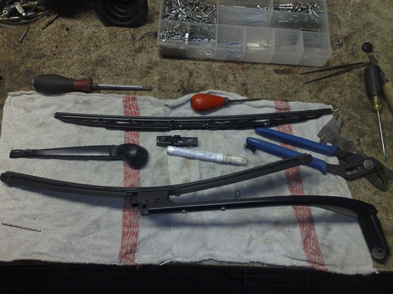

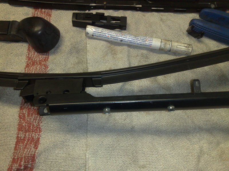

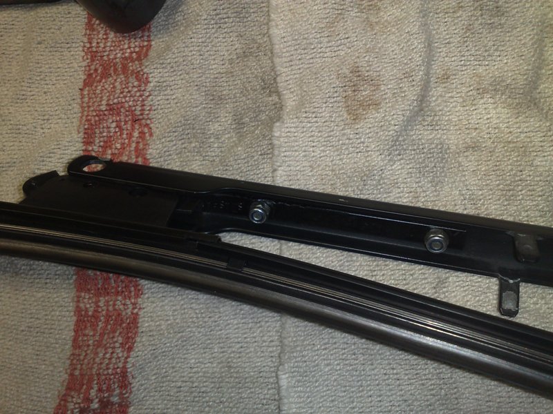

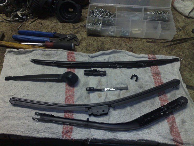

#18 Příspěvek od ketel » 05 pro 2010 00:07
Tak mě došla trpělivost se zamrzáním stěračů na DII :Ja blb: a vyřešil jsem to přestavbou.Není potřeba nic řezat a ničit, vše jde uvést do původního stavu, jen v ramínkách zbydou dvě malé dírky.Použil jsem díly zezadního stěrače na škoda octávia combi, na vrakovišti za 100Kč obě a na zkouškou koupil Aerotwiny a funguje to zatím bezchybně a je po zamrzání :clap :clap
