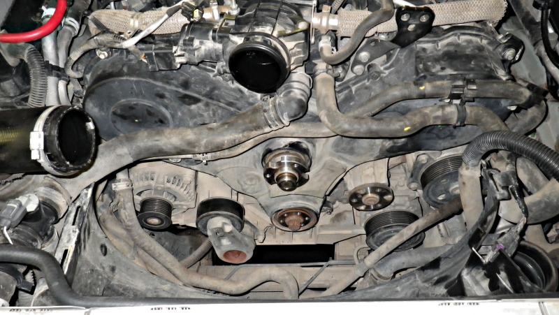

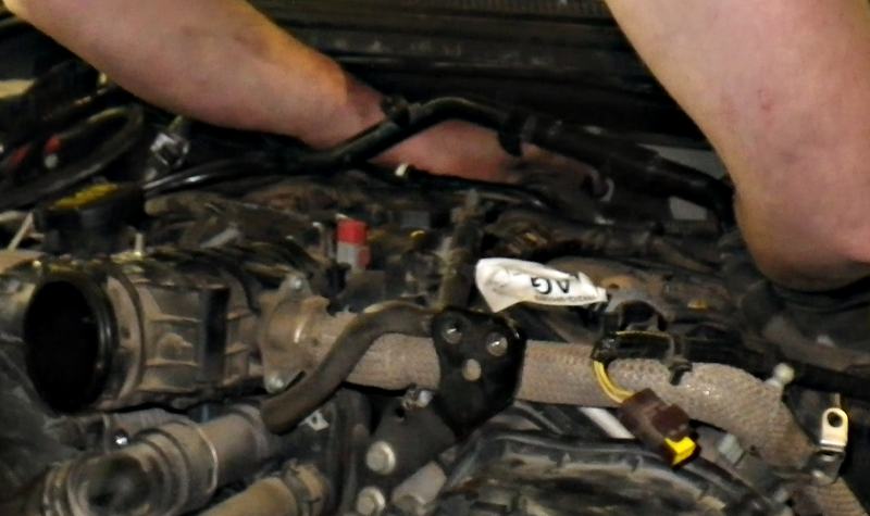

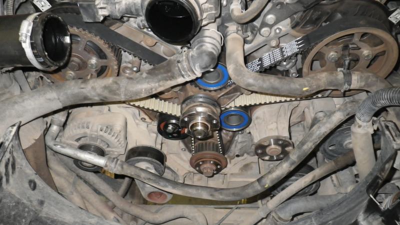

Tak po konzultaci s Robikem a Ondrou
a ujištění, že to jde, jsme zvládli rozvody na autě, ale na dílně bylo opravdu hlučno

Pánové, nechci být rejpal, ale kvůli rozvodům se nemusí sundávat kára.
Interval by měl být 160.000Km. Běžne je děláme s kastlí na autě. I ten zadní, jelikož byla akce na čerpadlo a tam se vytahuje ven a mění za nové a nikdy se kvůli tomu nesundávala kastle.Tady jde opravdu o zručnost mechanika a o jeho nervy. Kolega to dělá běžně.Říkám, záleží na daném případě a obrněnosti nervové soustavy.
Hlavně že jsme všichni v pořádku.....

Pešlík to s nikým nekonzultoval a normálně to vyměnil na autě .....eliott píše:Tak po konzultaci s Robikem a Ondroua ujištění, že to jde, jsme zvládli rozvody na autě,
p.s. myslím,že jde hlavně o ten zadní

Rzvody jsou v přední části, v zadní je jen čerpadloRudaK píše:Pešlík to s nikým nekonzultoval a normálně to vyměnil na autě .....eliott píše:Tak po konzultaci s Robikem a Ondroua ujištění, že to jde, jsme zvládli rozvody na autě,

Hezké obrázky s hezkým komentářem. Ale furt je tam ten "nešťastník" sám. Takže to ještě jde. Až tam bude vyset tak, že druhej "nešťastník" ho tam bude držet za nohy, teprve to bude zajímavé. Absolvoval jsem to jednou, když projektant namaloval unístění stříní s technologií tak dobře, že se tam nedala dostat a skříně už nešly ven - dveřma neprošly a potřetí je vybourávat (i to je možné) nikdo nechtěl. Tak chytit toho druhého za nohy, spustit ho tam a nechat pracovat, dokud to šlo. A ta jsme se střídali celej den. Večer pro nás museli přijet, protože jsme neudrželi pořádně volant. A s fotkama z akce se šlo za projektantem. Fakturu za projekt sám roztrhal. Bohužel do LR není za kým z návrhářů jít.

..rozvody jsou 2 přední a zadní mění se oba a právě k tomu zadnímu se může viz výše
...proto asi výrobce doporučuje rozebrat půl auta viz ještě výše foto

Veru veru aj naši MacGiveri to robia bežne na aute.Predošlá a dávna oprava bola extrém a išla tam dole i hlava a to,už bez určitých postupov len tak ĺahko nejde

Ahoj,rozvody se dají vyměnit přímo na autě.Dělali mě to v Ostravě v B of B cars.Materiál jsem měl svůj.Servisní interval na výměnu je 160000km.Jinak motor se s auta nevyndává,sundává se karoserie.Zůstane šasi,včetně motoru,náprav atd.Tohle jsem absolvoval při sundavání hlav motoru.Měnili se žhavící svíčky a zalomili se.

Tak to máme také za sebou.
Dělali jsme to celý den, protože jsme se to teprve učili, ale nemuseli jsme vyndávat ani motor a ani sundávat karoserii. Je dobré mít pár speciálních přípravků na aretaci i na samotnou montáž. Pozor! Euro 3 a euro 4 mají rozdílné verze zadního řemenu na palivové čerpadlo! Troufám si říct, že podruhé nám to zabere tak půl dne. Ani nadávat jsme moc nemuseli. Na finále nasazení zadního řemenu jsem si vlezl na motor sám, protože mám nejmenší ruku. A šlo to hned. Dle návodu se má nejdříve nasadit řemen a potom teprve zajištěná předpružená kladka. Mě to tak díky pletoucímu se zadnímu krytu nešlo, takže jsme nejdřív našroubovali kladku a potom jsem tam nasadil řemen. Jako poslední se kleštěmi vytáhne ten kolík, který odjistí kladku na hřídeli a pružina ji přitlačí na řemen. Předek je v pohodě měli jsme k tomu popis v DE, takže to šlo jak na drátkách.
