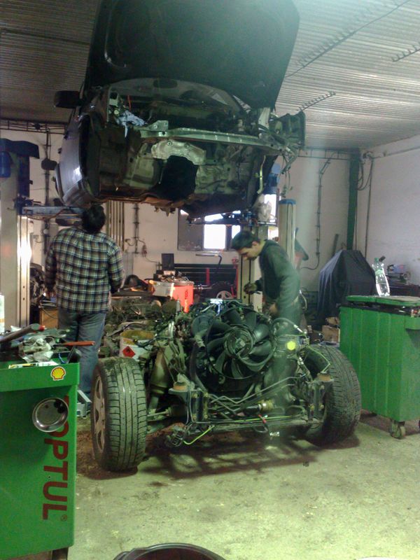

petr_p píše: A to uz ani nechci odhadovat na co prijde takova vymena rozvodu v LR servisu?
No v LR servise asi vela kedze pracuju podla doporuceni vyrobcu tak budu musiet oddelit cely podvozok s motorom od karoserie a pracovat takto. Verim tomu, ze to zatial robil malokto. Mozno by si na skusku mal ist do LR servisu a dal si tuto cinnost nacenit a informovat sa na cas trvania vykonu.

#16 Příspěvek od DanoDEF » 08 led 2010 19:10
Tak takto by to malo prebiehat...

DanoDEF píše:Tak takto by to malo prebiehat...
Joj Dano neujedaj.My robime za prachy a v cechach zadarmo :D
Budeme nosit tam ne :mrgreen: M1 mame.
