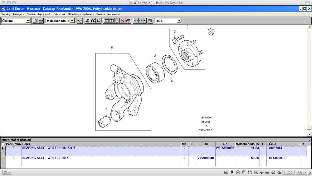

#19 Příspěvek od PavelU » 15 úno 2011 19:51
Toto je sestava přední nápravy v Microcatu... :wink:
(77.85 KiB) Staženo 460 x

#20 Příspěvek od tagr » 15 úno 2011 19:56
nevíš jak by se tvářila řídící jednotka, kdyby se tam dalo komlet jiné:) ,nevím jaké zakončení má kabel od ABS ,protože v těch s mag.ložiskem je snad to čidlo zalité a nejde ven , nenašel jsem ho v micro.. :(
