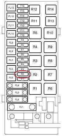

Zkontroluj pojistku v motorovém prostoru. Je tam jedna na Váhu vzduch, EGR, Ventil turba . Má 15A a je To F2.

OOO dakujem hubert je to naozaj ono. Nedalo mi ist sa pozriet sa na to aj ked je jedna hodina po polnoci. Zajtra ju vymenim a uvidim ako pojde disco.
Ale jedna vec je ista automechanici v servise sa mozu hambit, pozerali len kable a jedine co zistili je ze je olej v RJ, ale poistku ich nenapadlo skontrolovat.
Takze este raz diky moc moc :clap

Já kouk sem na schéma a ta hláška o rozpojeném okruhu a už sem tušil co to je.
Hlavně aby to pomohlo a bylo to fakt ono. Sama od sebe se nespálila.

No je to ono auto ide teraz ako nachipovane :D :D
