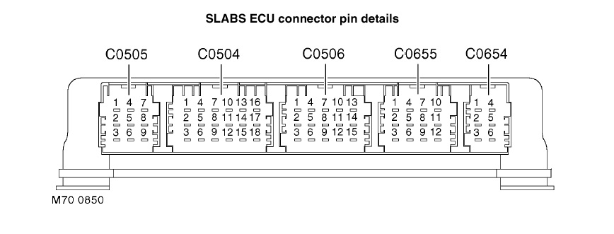

Strucny popis zapojenia:
Vsetko sa odohrava na konektore C0655, ktory je na SLABS ECU druhy od spolujazdca.
(63.9 KiB) Staženo 746 x
Na kable z neho veduce som sa napojil a to:
Pozicia 1 - vstup signalu otvorenych dveri sofera
Pozicia 2 - vstup signalu otvorenych dveri ostatnych
Pozicia 3 - vystup na lavy ventil
Pozicia 4 - vystup na pravy ventil
Pozicia 5 - vystup na vypustaci ventil
Pozicia 6 - vystup na kompresor SLS (relatko)
Ventily su elektromagneticke, bez napatia su zatvorene. Ked chcem zdvihat napr. lavu stranu, musim otvorit lavy ventil a sucasne zapnut kompresor SLS. Ked chcem vypustat napr. lavu stranu, musim otvorit lavy ventil a vypustaci ventil. Cize staci na tieto kable/vystupy pustat 12V podla toho co chcem otvorit/aktivovat. Co sa tyka toho, aby ECU SLABS nezasahovala do toho co robim manualne, potrebujem ju vysachovat z hry. To sa da, alebo signalom otvorenych dveri - pozicia 1 alebo 2 (su to vstupy), a to tak, ze pri zatvorenych dverach je na vstupe do ECU 12V a pri otvorenych dverach je na vsupe do ECU zem. Cize zapnutim manualneho ovladania, prepnem cez relatko 12V napatie za zem. Alebo sa to da prerusenim signalu zo senzorov - konektor C0654, pozicia 6 pravy senzor, pozicia 3 lavy senzor. Vtedy ECU ma pocit poruchy a nic nerobi, mne sa zdalo lepsie cez tie dvere. Vsade medzi moje pripojenie sa na kable a ECU som dal usmernovacie diody, aby som nepustal napatie do ECU zo strany vystupov. Ostatne je len kabelaz a vypinace.

jezbera ivan píše:Vsade medzi moje pripojenie sa na kable a ECU som dal usmernovacie diody, aby som nepustal napatie do ECU zo strany vystupov. Ostatne je len kabelaz a vypinace.

Ivane super popis, ten systém s oblbnutím jednotky je dobrej nápad - já jsem chtěl ty výstupy ke kompresoru a ventilům přepínat mezi jednotkou a manuálníma ovladačema. Tohle je lepší, protože jednotka nebude mít pocit, že se jí něco děje špatného a nebude házet chyby.
Jenom ujasnění k ovládacím vypínačům:
1. manuál / automatika - přepínač, s kontrolkou chodu kompresoru - spíná "falešnou" indikaci otevřených dveří a spíná v manuálním režimu společné napětí +12V pro ventily a relé kompresoru
2. pravý / levý - přepínač - vybírá na který ventil P nebo L půjde napětí
3. nahoru / nic / dolu - přepínač se třema polohama - v klidu nejde napětí nikam, pokud foukám nahoru, tak pustí napětí do kompresoru a přes vypínač 2 i do příslušného ventilu P nebo L, pokud pouštím dolu, pustí napětí do vypouštěcího ventilu a zároveň do příslušného ventilu P nebo L.
Ještě by se to dalo vylepšit o indikaci přehřátí kompresoru - přidělat na něj vratný termostat a přes něj spínat napětí pro druhou LEDku na některém vypínači - může být i červená a blikat. Termostat stojí 50-100Kč, akorát nevím na jakou teplotu - typuju že tak 60stC by mohla být pro začátek akorát. Přesnost těchto termostatů je kolem 5stC a dělají se tuším po 10st. Stejně by se dala indikovat i teplota navijáku.

Nie celkom, je to takto: su tam tri vypinace: (teda jeden vypinac a dva prepinace)
Cerveny stredny ON-OFF
- spina rele, ktore hodi na vstup do ECU signal otvorenych dveri (cize prehodi 12V za zem)
- spina napatie na lavy a pravy cierny prepinac
- signalizuje chod kompresoru SLS, a to tak, ze svieti dioda podsvietenia toho stvorca, napatie na diodu prichadza z kabla iduceho od ECU k relatku kompresora SLS, tzn, ak je v nom 12V, tak svieti dioda, tzn, ze ak je v nom 12V, je zopnute relatko kompresora, cize kompresor prave pracuje (ak je v poriadku)
Prepinace cierne - lavy a pravy su Momentary ON-OFF-ON a su dvojpolove, cize spinaju dva nezavisle okruhy naraz a to:
Lavy v hornej polohe - zopne/otvori lavy ventil a zaroven zapne kompresor - cize napusta lavy mech
Lavy v strednej polohe - nerobi nic, stava nejde nikam
Lavy v dolnej polohe - zopne/otvori lavy ventil a zaroven zopne/otvori vypustaci ventil - cize vypusta lavy mech
Pravy je taky isty akurat pre stranu pravu.
Signalizacia prehriatia kompresora nie je podla mna treba, lebo to ide celkom rychlo a prehriat sa asi nestihne, popripade treba davat pauzy, keby ze sa to zda dlho.

Takže když zmáčkneš levej dolů a pravej nahoru, tak se ti spustí kompresor a profoukne to skrz vyfukovací ventil. :D to je zajímavá funkce. Ale to je asi jedno.
To snímání teploty jsem myslel spíš pro automatický provoz, než pro manuální. V manuálním se na to stejně musí dávat pozor, aby to nějaký měch nepřefouklo moc.

MadTom píše:Takže když zmáčkneš levej dolů a pravej nahoru, tak se ti spustí kompresor a profoukne to skrz vyfukovací ventil.
Ano, pretoze je tam len jeden vypustaci ventil a ten ak je prave otvoreny, tak napustat sa neda ziadna strana, to vyplyva z logiky veci, tak, ako to vyrobca bol vymyslel. Nepovazujem to za problem.
