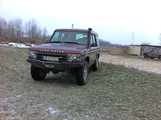

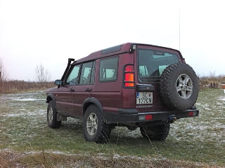

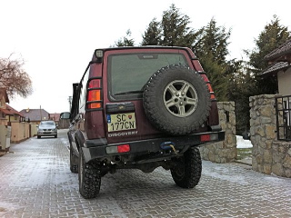

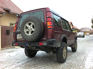

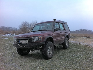

Ahoj, tak som si konecne dokoncil manualne ovladanie mechov, tak sem napisem ako mi to funguje.
Povodne som chcel mechy hned vyhodit a dat tam struny, ktore mam v garazi pripravene, ale potom ako som zacal v aute spavat kade-tade po nerovnych lukach mi napadla myslienka moznosti si auto znivelizovat do roviny pri zakempovani, popripade vyuzit sklon terenu tak, ze po znivelizovani auta, bude zadna hrana kufra (cize dvere pre nastup a vystup do obytneho priestoru) podstatne nizsie ako pri jazde. Nemam s 33" pneu a 2.5" liftom v terene ziadny problem so zadnym previsom ale mam dooost vysoko do kufra pri montazach (prid. kurenie, kompresor, prac. svetlo, kempova vybava.....) a tiez nakladka a vykladka cez hranu kufra bola vzdy celkom spartakiada a spustenie o 25cm nizsie by sa naramne hodilo. Problematiku "poruchovosti SLS" som si psychicky vyriesil tak, ze na cesty dalej od domu budem nosit nahradny mech, kus vzduch. hadice spojky a ventily. Na tlakovu hadicu z SLS kompresora sa napojim rychlospojkou a keby mi odisiel sam pan kompresor, tak prepnem system na "manual" dofuknem ho z druheho kompresora co mam napevno v aute pre fukanie pneu a pojdem dalej. Cinnost SLS kompresora mi ukazuje kontrolka na hlavnom vypinaci mojho manualneho ovladania, cize viem si dopredu vsimnut nejaky zvlastny, iny ako normalny rezim jeho prace, co vedie k vcasnej diagnostike pripadnej netesnosti a tym k ochrane kompresora pred nadmernym chodom, co je najcastejsi dovod jeho odchodu do dochodku.
Tak som kukol do servisneho manualu, elektromanualu a nastudoval si ako ten svina SLS cely vlastne funguje. Potom som sa nakabloval na vstupy a vystupy z SLS ECU, tykajuce sa ovladania ventilov a compresora. Kupil som karlingove vypinace, trochu tahal kable, trochu pajkoval, trochu nadaval, a nakoniec to vsetko funguje takto:

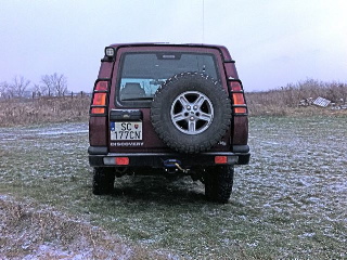

Priklad "zakempovania" na luke s nerovnym povrchom. Auto stoji fest nakrivo. Po manualnom "znivelizovani" mam auto na tom istom mieste ale v rovine a zadnu hranu kufra prijemne nizko na nakladku/vykladku alebo nastup/vystup.

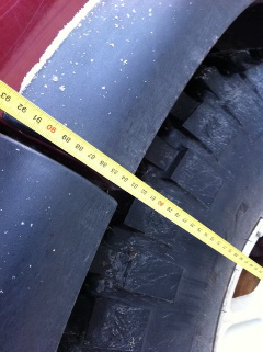

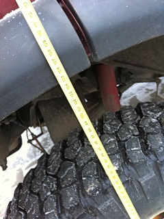

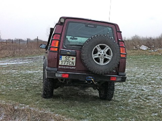

Auto stoji na rovine, jedna strana nafuknuta na maximum, druha uplne vyfuknuta. Hodnoty nie su absolutne, lebo nafuknuta strana pridvihuje aj stranu vyfuknutu.

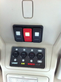

Vypinace manualneho ovladania su tri. Lavy a pravy (cierne) pre mechy a stredny (cerveny) pre zapnutie a vypnutie manualneho ovladania.
Ovladanie mechov ma tri polohy, hore - off - dolu. Stredny vypinac ma len dve polohy on-off. Velky stvorcek v strednom vypinaci mi svieti na zeleno vzdy, ked je kompresor v prevadzke a to ci v automatickom alebo manualno rezima, cize mam moznost vidiet kolko asi maka. Co sa tyka prevadzky, je to tak, ze ked zapnem "manual control" tak SLS jednotka sice vidi, ze je auto nakrivo, ale nezasahuje do toho pokial auto stoji. Ked auto ide, zrovna ho aj ked mam zapnuty manual control, je to taka ochrana. Da sa to ale zapojit aj tak, ze ho ani za jazdy nezrovna, pokial manual control bude ON. Malo by to zmysel pri bocnych naklonoch, kde je riziko orajbania hornej strany strechy o kmen stromu/strmy breh, kde si pred prejazdom kritickeho miesta naklonim auto od prekazky, prejdem ho a potom to vratim do normalu. Ale takuto situaciu vyriesim aj s tym zapojenim, ktore mam, lebo pokial to netrva dlho a auto ide krokom, SLS ECU do toho nezasahuje. Ak mam auto akokolvek ponaklanane manualnym ovladanim mechov a vypinac vypnem, auto sa hned po pohnuti znivelizuje do normalnej povodnej prevadzkovej podoby. Manual control mi funguje aj bez zapnuteho kluca, alebo aj s alebo bez chodu motora.

Nie celkom, je to takto: su tam tri vypinace: (teda jeden vypinac a dva prepinace)
Cerveny stredny ON-OFF
- spina rele, ktore hodi na vstup do ECU signal otvorenych dveri (cize prehodi 12V za zem)
- spina napatie na lavy a pravy cierny prepinac
- signalizuje chod kompresoru SLS, a to tak, ze svieti dioda podsvietenia toho stvorca, napatie na diodu prichadza z kabla iduceho od ECU k relatku kompresora SLS, tzn, ak je v nom 12V, tak svieti dioda, tzn, ze ak je v nom 12V, je zopnute relatko kompresora, cize kompresor prave pracuje (ak je v poriadku)
Prepinace cierne - lavy a pravy su Momentary ON-OFF-ON a su dvojpolove, cize spinaju dva nezavisle okruhy naraz a to:
Lavy v hornej polohe - zopne/otvori lavy ventil a zaroven zapne kompresor - cize napusta lavy mech
Lavy v strednej polohe - nerobi nic, stava nejde nikam
Lavy v dolnej polohe - zopne/otvori lavy ventil a zaroven zopne/otvori vypustaci ventil - cize vypusta lavy mech
Pravy je taky isty akurat pre stranu pravu.
Signalizacia prehriatia kompresora nie je podla mna treba, lebo to ide celkom rychlo a prehriat sa asi nestihne, popripade treba davat pauzy, keby ze sa to zda dlho.
