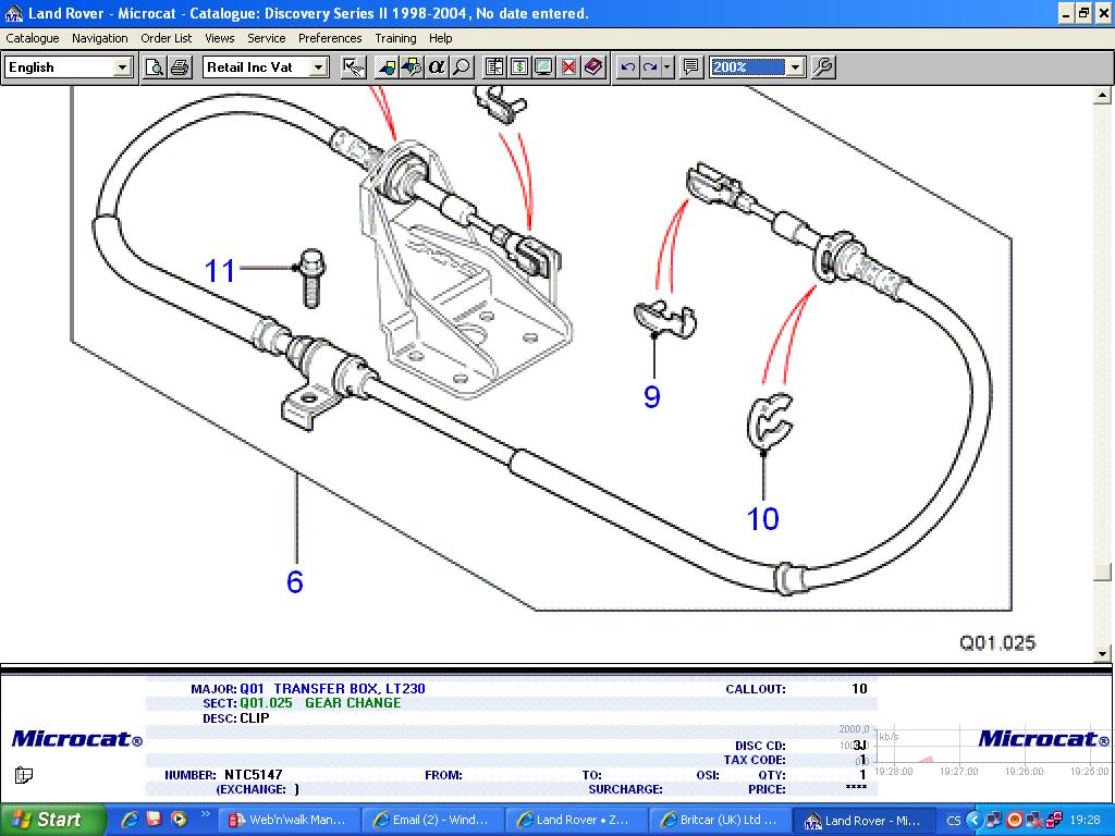

#8 Příspěvek od eliott » 30 zář 2010 19:34
Má tam být taková plechová ségrovka, viz obr.
(117.95 KiB) Staženo 431 x

#9 Příspěvek od Fredy » 01 říj 2010 00:23
No tak tohle vidět napoprvé, tak sem u toho nestrávil ani 5min, ale stejně to šlo v pohodě. Já neměl nic jinýho po ruce, tak se tam sešikovala seagerovka ze sedačky Zetoru 4011 :-) možná proto byla tlustá, a širší, ale všechno jde, když se chce... Jinak dík.
