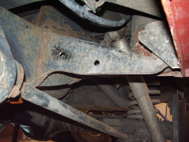

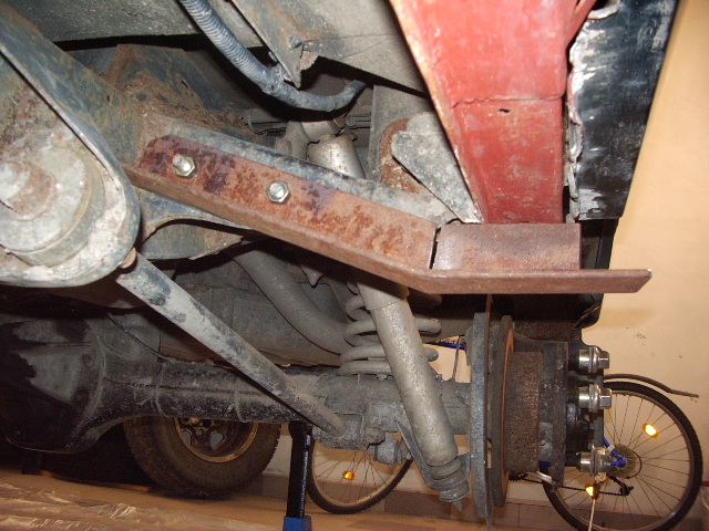

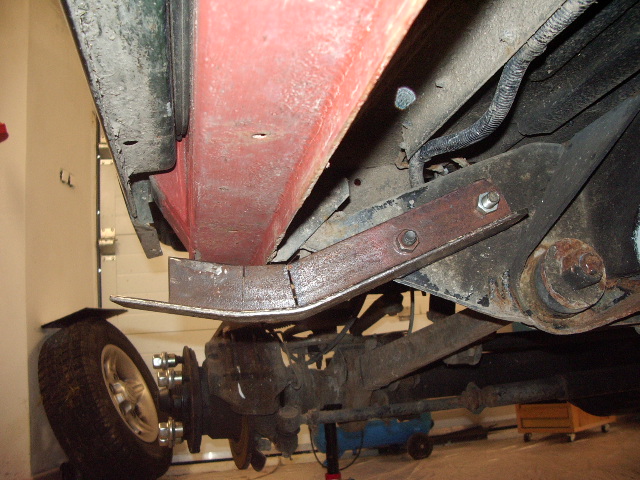

pár obrázků

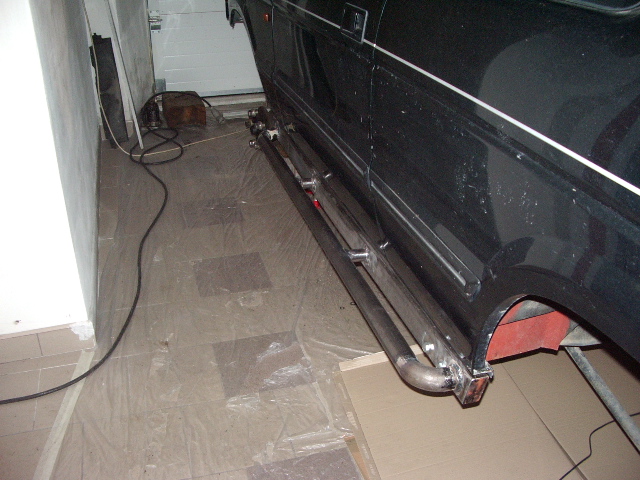

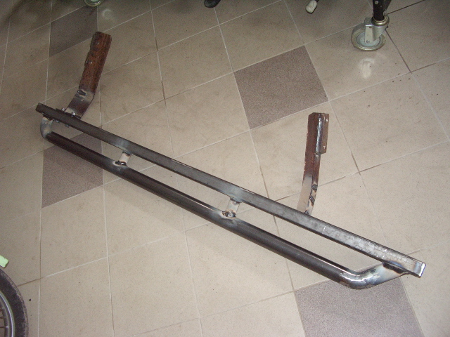

...a ještě nášlap.zatim to neni v laku.ty držáky je vingl 55 a nejsou na fotkách ještě zesíleny.na zvedání by to mělo stačit,v terénu radši ohnu nášlap než rám.práh je ohnutej jackl nášlap trubka 48x3-1500 ,ohyby varná kolena. hmotnost jednoho je cca25kg.materiálově je to někde u 2t.Kč
