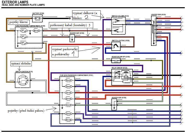

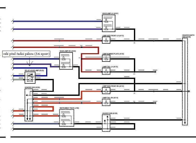

mě se stalo uplně to samé (jen mezi zastavením a odjetím bylo tankování a už nejeli)migi píše:Potreboval by som surne radu. Na defendri 98r. 110 Td5 mi naraz vypadli vsetky svetlá . Jeden den odstavim - vsetko funkcne, druhy den rano komplet bez svetiel-ani parkovacky. Aj na poistkovej svorkovnici pre svetelne obvody (10A poistky pred radiacou pakou) nula. Ziadny skrat. ziadne horenie káblov. Potom zas naskočia idu den-dva-tri a znova to iste.Stretol sa stym uz niekto. Vopred vdaka za kazdu radu.
takový vánoční dárek:schema světel a popisek co sem vydedukoval v mém případě to byla varianta č.3 špatný kabel(kontakt u něj) nejsem elektrikář,ale strojař tak sem vzal zkoušečku a se znalostí že to má + a - začal ...(ted vím že i 12V svařuje)
...proč levá a pravá strana nenavazuje logicky a barevně nechápu asi chyba u mě hlavně že už vím kde mám chybu
