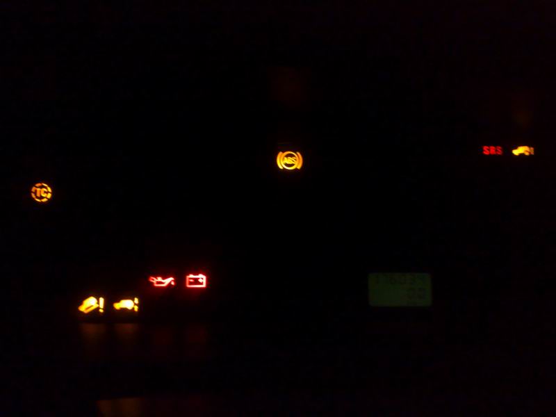

este foto palubky teraz aktualne :(
To SRS obcas mizne, obcas svieti ked skusam viackrat zapnut kluc...

Zkontroloval bych kabely od baterky, jak +, tak -, jestli není někde uvolněný, nebo zoxidovaný spoj.

vsetko som prezrel :( praveze to auto mi predtym asi tak polhodku dozadu naskocilo ked som ho posunul ku garazi ze ho idem robit. nemalo problem... :( teda az na to cidlo vysky , kvoli comu som vlastne napajal nanocom...

No já vím,že červená SRS je airback - asi špatný kontakt ( mě to svítilo,když jsem airback vymontil :mrgreen: ,tak sem ho dal spátky a už nesvítí :wink: )
Ostatní podle mě jsou čidla :shock: brzdy + podvozek :blush
