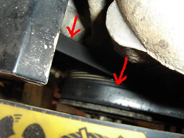

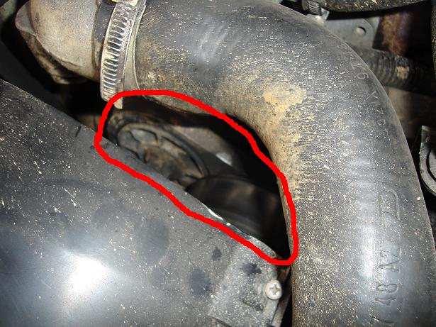

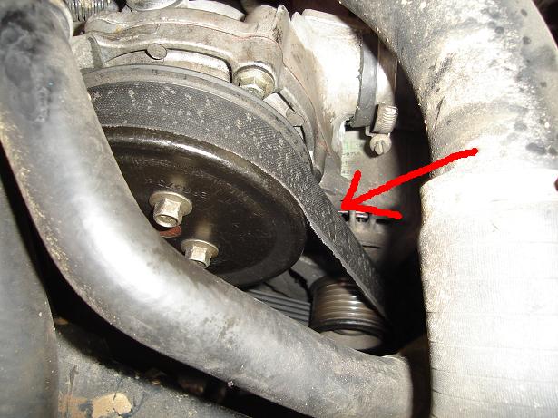

mám Disco I 300Tdi rok 1998 (s klimatizací, automat, VIN SALLJGM74WA76****) a velmi pravděpodobně mi odešlo ložisko v kladce která je na fotce č. 3. Nebezpečně v ní škrundá takovým kovovým zvukem. Zároveň bych vyměnil už dost ojeté oba řemeny viz fotka 1 a 2.
V servisu mi řekli cenu 6.500 za díly což je opravdu hodně, zvlášť když jsem se podíval na UK shopy.
Bohužel ale nevím 100% správně typy a tak bych vás chtěl poprosit o konzultaci.
jsou to tyhlety díly?
ERR4708G kladka
ERR5911G serpentine belt
ERR2215G druhý tenčí řemen
Díky předem za radu
ERR4708G kladka
Díky předem za radu

A co chces po internetu poradit?
Bud sundat rozebrat vymenit lozisko, nebo vymenit vse... .)
Vic ti asi nikdo takto neporadi .) Lozisko mohlo odejit na kterekoliv z kladek, poznas to kdyz sundas remeny a vyzkousis jednu po druhe...

Kladka je to spravna - za super cenu 39 liber bez VAT ji maji original Dayco v Paddocku:
(http://www.paddockspares.com/pp/WEB_EXC ... _1%29.html)
...a remeny prislusenstvi myslim budou dva rozmery podle velikosti kladky na alternatoru, maji je taky v Paddocku, je potreba se podle tabulek Dayco podivat jakou delku mas ted. Pripadne i v Paddocku to maji oznaceny podle VINu, tak to taky dohledas, je tam ten remen za cca 6 liber bez VAT... Podle fotky mas ten kratsi remen. Asi...
Nicmene - pokud nemas v riti to plastovy ulozeni kladky a neni tim vyosena a jenom je v haji lozisko, tak ho vylisuj a vymen - koupis ho v kazdym loziskoobchodu od 60,- do 150,-Kc, vzal bych C, kvuli vetsi vuli, melo by dele vydrzet. Tady na konfere kdyz pohledas, tak najdes i rozmer toho loziska (asi 6204, ale bez zaruky).
Remen klimatizace bude asi jen jeden rozmer, ale ten nevim, neb ho mam vyhozenej...
Jirka
Jirka

řemen na klimu má rozměr 4 drážky a délku 1325 mm
Označení 4PK1325 a katalogové číslo: ERR2215

...zdarec...ložisko v kladce má ELIOTT na skladě, řemeny případně objedná... vyndání kladky a výměna ložiska ,není problém, pokud nebude cosi s ramenem...abych mohl jezdit, protože ložisko rachotilo a silikon už nepomáhal tak jsem se do toho pustil sám...jjj jsou zavaleni angličákama a den má jenom omezený počet hodin, pořadník je dlouhý
...sprey je sice jenom špatná záplata(a možná i trochu pras...a), mně to začalo v Dolomitech a Eliott také hned neměl čas, ale pomohl, že jsem dojel, lepší než to nechat běhat jenom na sucho, jsem optimista, protože si myslím, že se to nekousne
Re: Help Disco I kladka + řemeny
Ja som to mal tiež.Vymenil som ložisko a pískalo to stále.Po nastriekaní to prestolo a začalo znova včera keď som prešiel 450km v kuse.Znova som to nastriekal a je kľud.Ja mám taký istý potrhaný remeň a chystám sa ho vymeniť.Tým sprejom zistí či to píska len remeň alebo aj ložisko.Ten remeň robí taký randál že to vypadá ako rozbité ložisko.Frana píše:No jestli mas sprej, kterej mu opravi rozdrbanej remen a opotrebovany lozisko, tak mu to urcite pomuze a ja bych takovej taky koupil...

Sprej jsem už použil, přestalo to pískat ale bohužel ta kladka už strašně poskakuje takže jsem radši rovnou objednal celou novou a bude klid.
Edit: vodní pumpa je měněná zhruba před rokem...
Naposledy upravil(a) Inferno dne 01 bře 2010 09:59, celkem upraveno 1 x.
Mě "něco" pískalo (těžko se to hledá) a kladka taky poskakovala. Nakonec se ulomila oska vodní pumpy. Po vyléčení neskáče ani ta kladka, takže to, že skáče může být ložiskem kdekoliv (u mě právě v té vodní pumpě). Nemusí to být nutně přítlačná kladka.
