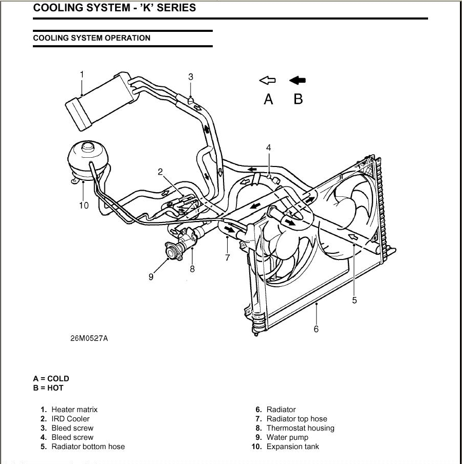

Podla toho co pises, tak ti asi neotvara termostat, pozri obrazok.
Chladenie Freelander 1,8i
(237.71 KiB) Staženo 1464 x

Je úplná blbost aby bylo topení až za termostatem. To by ti začínalo auto topit až po otevření termostatu a to je úplná blbost.
Takže si myslím, že nemáš v systému dost vody a nemáš naplněné topení. Samozřejmě to může dělat těsnění pod hlavou (cěmu6 bych taky věřil, častá závada Free 1,8), že to natlakuje vzduchem z válců, ale nejdřív bych to zkusil pořádně odvzdušnit.
Další bych dělal až teprve když ti bude topit topení, které nemá nic společného s termostatem. Topení je zapojeno na malý okruh s motorem a ne na velký s chladičem. Topení ti musí topit i když se to bude přehřejvat. Pokud netopí, tak tam nemáš dost vody. :wink:
