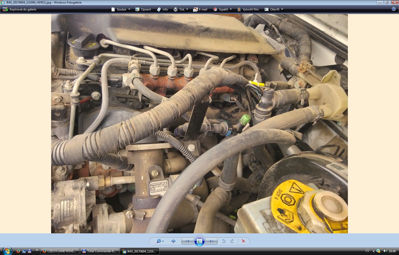

ahoj ,/ nejde mi SZ ... :-( /
myslím že tohle je to správný /to cos nafotil je pravděpod. jakýs sis měření teploty paliva ? nafta/

viz. foto pro ostatní pokud se nemýlíme :mrk
Příspěvky: 14995
Re: Defender pouze točí ale nenastartuje
#28 Příspěvek od MadTom » 05 čer 2017 16:33
C0169 obrázku od Wikiho je sice čidlo teploty chladící kapaliny, ale u motoru TD5, nikoliv v motoru TD4.

TD4
