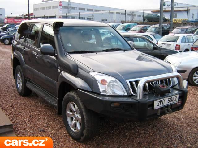

Existuje nějaký jiný? Zdá se mi, že by snad šel dopasovat šnorchl (ale nevím ,nemám to změřené,jen hádám) z Toyota Land Cruiser 120 tady ten http://www.doplnkynaauto.cz/katalog/508/?feProdPage=2" onclick="window.open(this.href);return false;
vypadalo by to asi tak

Jinak aby nedošlo k mílce, tenhle šnorchl na obrázku je na nic jako šnorchl, protože na TD4 není vzduchový filtr vuložený v nepropustném obalu- krabici-boxu a proto vám to nasaje vodu a jste v ..... pokud opravdu chcete šnorchl co bude k něčemu musíte předělat celé sání včetně napojení na turbo.

Zdá se mi, že by se na free 2.0Di dal napasovat tenhle http://www.doplnkynaauto.cz/zvysene-san ... l%29.27042 nebo tenhle http://www.doplnkynaauto.cz/zvysene-san ... l%29.26479. Nemáte někdo zkušenost s napasováním nějakého běžně vyráběného šnorchlu na freečko 2.0Di ??
Vlastně jde jen o to aby měl zhruba stejný sklon střechy jako má Free a byl dost dlouhý aby došáhnul od kraje blatníku k oknu ( což problém nebude protože free je malý auto ). Pak už to co je schovaný pod kapotou vždycky nějak propojím a utěsním.

Macy, ty šnorchly mají špatnej úhel. Free má proti těmhle autům hodně položený čelní okno a tedy i sloupky (na Patrola jsem kdysi šnorchl dělal, a má 45°). S tvýma možnostma bych si udělal kovovej a sehnal jen kobru. Kovovej stejně vydrží nejvíc.

No tak dobře až se budu v zimě nudit tak zkusím něco zbastlit z nerezu. Jen tedy nevím jak udělám to safari aby vypadalo trochu slušně. A bez něj se mi šnorchly nelíbí.
Navíc 2.0 Di má sání za levým světlem takže ideální místo pro safari.
