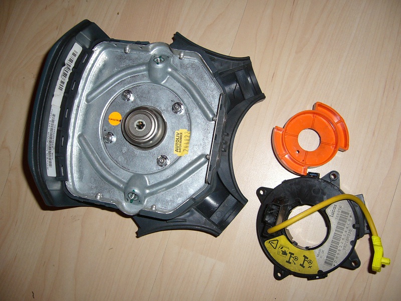

:hmm: Ked svieti na palubovke SRS čo to je??? néčo je kaput??? :chuckle

Chyba airbag

Bol kaput krúžok na volante pod airbagom.... chyba odstránená :clap

Dá sa na tom dalej vozit. Airbagu nič neni. :wait Verím tomu že na 99% je to ten oranžový krúžok pod volantom!!! treba ho vymeniť a hned je to OK. robota na 10 minút!! :clap

Takto to vyzerá ten krúžok čo sa kazí....

Tak to vypadá že jsi trefil hřebík na hlavičku :D

Ahojte, z ničoho nič mi svieti SRS, Delphi diagnostika vypisuje predný airbag vodiča vysoký odpor, po zmazani chyby sa hneď objaví znova, môže to byť ten oranžový krúžok? Máte niekto prosím číslo dielu? Ďakujem

Takže nie ten oranžový krúžok býva KO? To v linku sa predáva samostatne bez toho oranžového

Já měl v háji to, co je v odkaze. Ten oranžový kroužek si nevybavuju. Je to už pár let.
