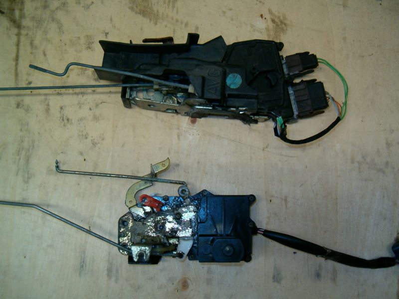

Než se do toho pustím znova rád bych si to ujasnil, na fotce jsou dva zámky, dole z RR a nahoře z XM kombi.

Ahoj můj email: milos.humpa@seznam.cz .Ten zámek z RR je sešroubovanej a dá se rozebrat cca za 20vteřin a na zámku na XM musíš odvrtat zatavené body ale pokud se na to necítíš tak najdi někoho kde s tím má zkušenost ať ti to přehodí.Kdybys potřeboval poradit tak zavolej 777154327.

Myslím, že to zvládnu. Chtěl jsem jenom vědět jestli je to totožný bo francouzi jsou také nevyspytatelní - co rok to jiné díly a tak. Včera jsem to měl celé venku z RR, tak si to dám brzy znova. Dík za kontakt, když budu v ouzkejch tak zavolám.

Tak hodně štěstí dej vědět jak to dopadlo,a náhodou zámky má XM od89 do 00 pořád stejný jen se zmněnily konektory v 08-94 z novou maskou.

Potvrzuji, motorek z XM lze napáchat do zámku RR ! Stálo mě to dvě hoďky chirurgie a 250 Kč za zámek na vrakáči. Dálkování teď funguje na 100 %.
