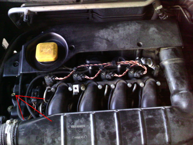

Hodim to sem, i kdyz nevim, zda to souvisi s tim filtrem. Dnes jsem menil vzduchovy filtr, a kdyz zkusil natocit motor se sundanym deklem, z jedne diry, kde je sroubem chyceny ten dekl, strikal trochu olej, tak se ptam, to je spravne nebo ne? A pokud ne, znamena to tedy, ze mam ten filtr odvetravani ucpany? Viz obrazek.
Z teto diry pri behu motoru trosku caka olej.
