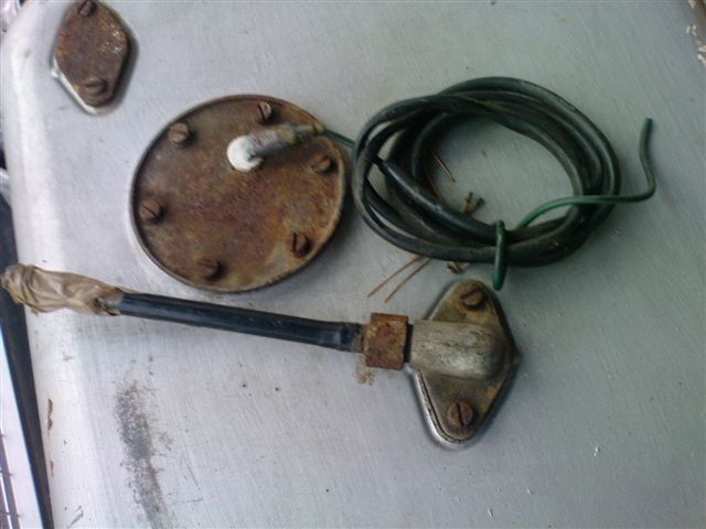

jo a ještě jeden dotázek, nějak mi přestal ukazovat ukazatel paliva, je tam nějakej plovák nebo vede tam nějaká kabeláž, která se třeba přerušila?

#6 Příspěvek od Zanzibar » 03 dub 2010 19:13
Je.
