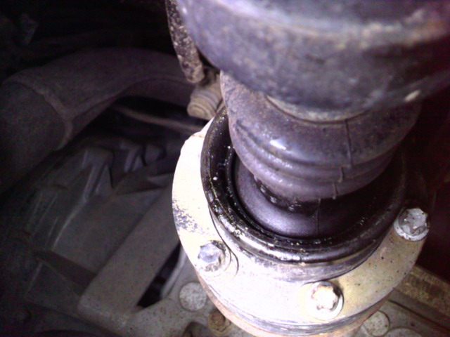

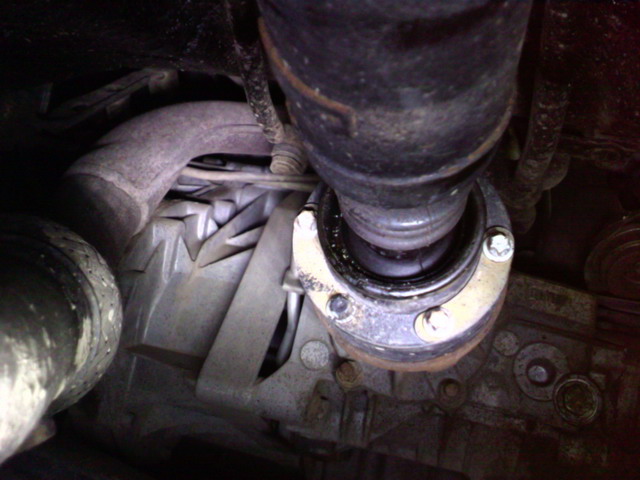

Chtel bych se zeptat, hledam priciny huceni na podvozku, a objevil jsem mastnotu u manzety na kardanu na vystupu z IRD, viz foto, muzete mi poradit, co se to tam deje. Predem diky.

:hmm: tipuju to na špatné ložisko a od toho poškizený simering, snad nic horšího

Nie je to dobre vidiet ale nemas natrhnutu tu manzetu? Pod manzetou je klb namazany vazelinou.
Tie manzety sa trhaju, udajne ich nedostat, tak sa tam dopasovavaju nahrady.

No ja to delal venku bez zvednuteho auta, ale taky mi to prislo jako trhnuta manzeta a ven vytlacena vazelina. Uvidim pristi tyden. Kazdopadne pujde dolu cely kardan i s visko, abych zjistil, co mi to tam tedy huci..

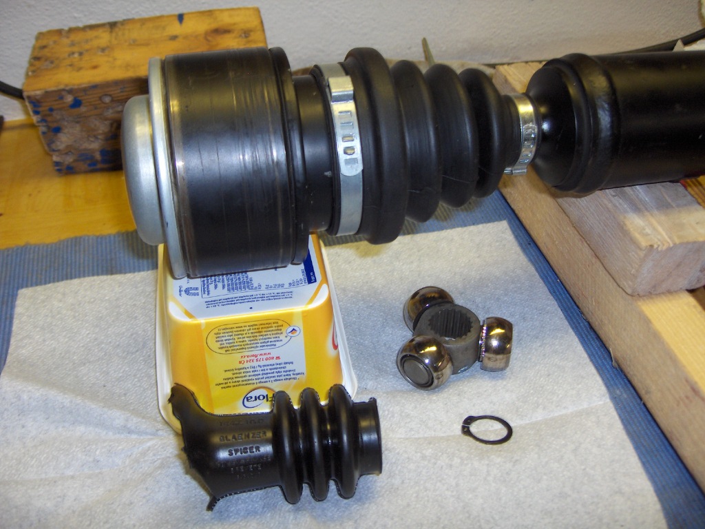

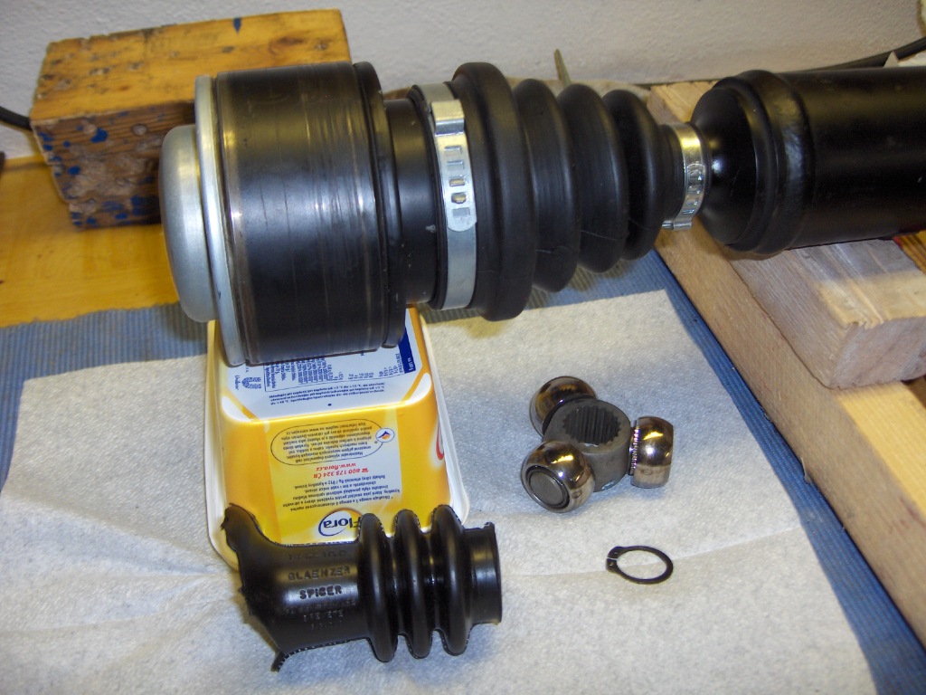

tak už na mě taky došlo - hukot pod autem jak trolejbus, tak jsem sundal oba kardany + visko a je ticho tak se budou měnit ložiska i s držáky na visku ale proč tu píšu mám ten samý problém asi jako většina znás přetržená manžeta na kardanu u IRD tak jsem sundal ten náboj a uvnitř je taký trojzubec s válečkama na jehlových ložiskách, to jde taky sundat po uvolnění segrovky a těžkým stažením z tisícihranu kardanky a zůstane volná hřídel teď musím někde sehnat podobnou manžetu a opět smontovat ( originál manžeta je v tom náboji uchycená zalisováním podplechový lem náboje - to se určitě nepodaří tak jí převleču přes náboj a stáhnu tou zubatou plastovou páskou - mám obavu dát SK pásku kvůli vyvážení a ten uzký konec udělám stejně ) jinak jsem koukal na zbytek manžety a je tam Made in France + číslička.
Jestli je nějaký jiný řešení poraďte ale jeden dotaz mám JAKÝM MAZADLEM NAPLNIT ten náboj jak tam běhá ten trojhran ( když by někdo chtěl můžu nafotit a vložit )
s těma jehličkovýma ložiskama. díkyyy jarmik

Je to úplně stejný systém jako na poloosách. TRIPOID
Když máš starou roztrženou manžetu s sebou tak není problém najít ( třeba v auto kelly ) náhradu. Já mám třeba na předních poloosách manžety z jakýhosi nissanu protože nebyl čas čekat na originály.
Až koupíš novou manžetu tak by u ní měla být i vazelína a plechová stahovací páska ale dá se použít i plastová je docela dobrá. Jen nesmíš dát moc tenkou. Měla by to být alespoň 7,5mm ta má pevnost okolo 55 Kg.

#11 Příspěvek od jarmik » 11 říj 2010 21:47

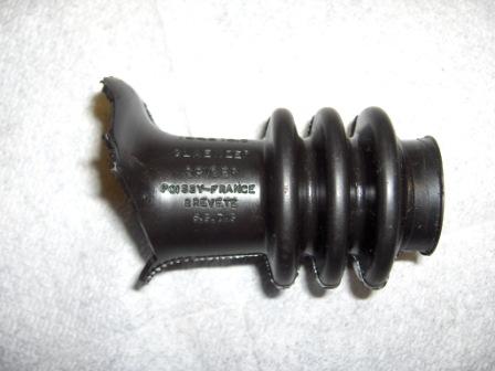

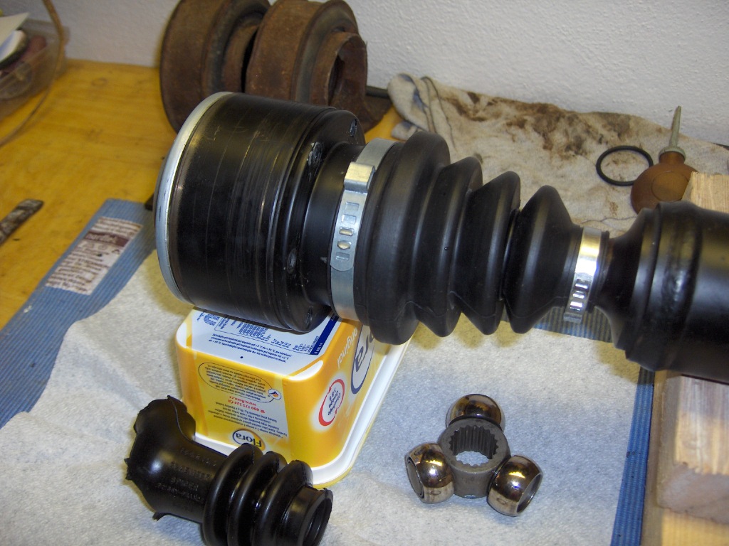

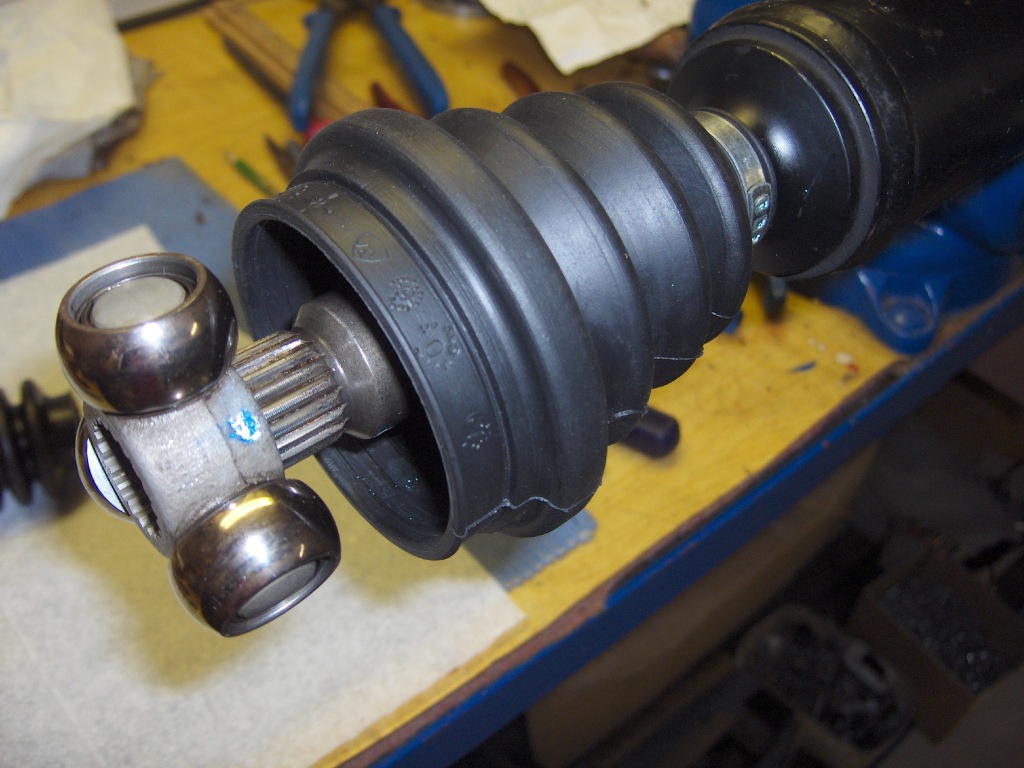

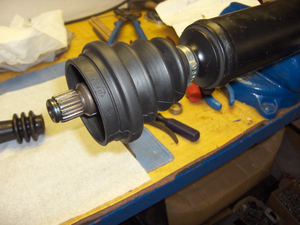

Tak jsem dnes po dlouhým přebíraní koupil manžetu i s páskama ( jsou to bez šroubků ) zacvakávací - velký průměr 65mm malý 25mm a dýlka 100mm ( neví z čeho to je ale označení má 23864 ) pasuje tam přesně jen nevím jak dlouho vydrží ale hlavně nevím jakou vazelínou to mám naplnit jestli je nějaká speciální tak kluci servisáci prosím poraďte jinak posílám pár foto ale pro zajímavost celá oprava mě vyšla na 176,- kč´+ vazelína a chvilka práce :lol: lepší než 50 eček jak jsem tady někde četl :sweat díky za info na tu vazelínu jarmik

Mazivá vhodné na mazanie tripoidného klbu predného kardanu su tieto.:
Viacučelove mazivá:Slovnaft A2 alebo AK2.Mogul: LA 2,LV2-3. MOL liton LTA 3 EP ,alebo LTA 2 EP.
Tak isto je mozné s týmto mazat aj vnutorné klby poloosí.Množstvo maziva do klbu je 100 ml,pri original manžete.
Ak je manžeta upevnená na povrchu, teda nie original,tak plati čím menej tým lepšie. :shock: Ak dáme priliš vela maziva,to sa pri zahriatí roztečie do manžety,v noci stuhne a ked sa potom kardan roztočí,odstrediva sila manžetu odtrhne :angry
Maziva ako AKG2,G2 alebo MoS2 su určené na mazanie klzných častí a nie valivých.Tieto mazivá neobsahuju plnivo, teda nemaju vlastnu štrukturu a ešte su aj z nízkym obsahom základového oleja.Aj pre ich vysoké konzistenčné číslo NLGI nie su vhodné na tento typ klbu.
Používaju sa do homokinetickych klbov,aj to len ako prisady do inych mazív. :yes

Dnes sme objavili super,špica, bombovu manžetu na tripoidný klb predného kardanu.Je z TERMOPLASTU, čiže trvalka.

Tak dnes sme namontovali novu manžetu na tripoidný klb predného kardanu.Panečku ta sadla ako :moon na šerbel. :D
Je ,ako som už pisal z termoplastu a povodne je určená na posuvný 6 guličkový klb kardanu na BMW.
Je to sada:Manžeta-spona-mazivo konzistencie NLGI 00.
Cena je 25 EUR,samozrejme pre zakaznikov, ktorým sme robili repas visko nejaká tá zlavička :D :hand
