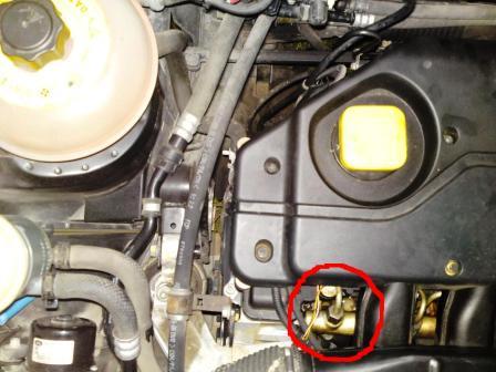

Posledních 1000 km mi auto pouze na volnoběh cuká někdy víc někdy míň, teplota motoru na to nemá vliv. Po natankování kvalitní nafty +aditiv žádná výrazný zněna. Coš o to, to mám podezření na vstřikovač, proto sem se už objednal na diagnostiku, ta poví víc. Ale dneska mě hodně vyděsila jiný věc, jel sem do Prahy po Hradecký dobrý, po sjezdu do obchodního centra, sem mělo dojem krátkodobé ztráty výkonu, pak vše v pořádku. Cestou domu jsme se stavily v Hummer centru zaparkuji, do patnácti minut vyjíždím dobrý, řadím za dvě, zvuk jako pneumatická utahovačka + nehorázný dým
Bílo modro hnědý. V první fázi sem měl za to že hoříme!!! Okamžitě zhasnout, vylíst, obýhat
Nic neobviklího. Protože jsem stál na špatném místě tak popojedu kromě silnějšího kouře nic zvláštního (víc než za studena, ale dalo se přes to dívat, něco jako studená Avie) do minuty normál. Obvyklý neklidný chod, bez kouře… domu jsem jel stejně jako tam 140 s výkonem bez kouře
Co to bylo? Je možný že by se zasek vstřik-> stálí přísun nafty do válce?
Ještě se mi objevila v prohlubni u přívodu k prvního vstřiku z leva nafta. Po dojetí byl minimální, jestli vůbec nějaký příbytek. Vedení vysoko tlaké potrubí, stejně jako přepad čistý. Po odstavení a opětovnému nastartování vše v „normalu“ Stalo se vám někdy něco podobného? Co s tím? Popřípadě odkud jste braly vstřiky? Názor na nový X repas- zkušenosti, Stačí jeden nebo všechny? Ale hlavně odkud se tam mohla vzít ta nafta!? Palivová soustava nemá něco jako přetlakový ventil, nebo jo? Kdyby byla někde netěsnost stříkalo by to pod tlakem ne? Vždyť tam je tlaku! Tápu nad tím.

repase vstřiku pokud to ještě jde , 1 stojí jen 4500,- všechna Bosch centra
, ale zavolej klukum tady co maj servisy je to lepší maj to v ruce za stejnou cenu a mužeš se spolehnout , třeba do Třeboně

Dopadlo to tak že po vyndání vstřiků byl špatný rostřik a málo dávaly- repase,žhavicí svíčky nešly 2 , všechny nové,v hlavě jsme našli odštípnutí pod měděnou podložkou vstřiku a drobné prasklinky kolem, budu ji měnit za novou,všechny kladky a nápínáky nové - už byly vůle na ložiskách, nové přepadové hadičky - puchřily kapala nafta,těsnění výka ventilů-lehce sáklo nové, výměna hadic stlač. vzduchu za silikony- v anglii cena podobná jako tady za gumu, servo teklo, repase, turbo repase-nové ,kluzné ložisko,byčištění,vyvážení,nové řemeny, to ani nepíšu o vyřazení EGR ventilu a 4 hodinovém čištění sání, protože tam byla jen 1/2 díra na vzduch oproti čistému

Ta s tím moc nenadělá v případě TD4 u free jen reguluje turbo a to při volnoběhu nic moc nedělá. Vidím to na vstřiky , a pokud tak měnit všechny najednou at si jen přede, protože pořád rozebírat a měnit kousek po kousku pak vyjde dráž, vyčistit sání a dát zaslepku na EGR ventil a bude klid od zanešeného vzduch. potrubí. Natankovat a přidat čištění ventilů , a při výměně oleje propláchnout motor . Měl by být zase klid.
Ta nafta u toho vstřiku je divná proto bude chyby tam.

Je pravda,že ten únik nafty jak tam popisuje výše,je divný.
