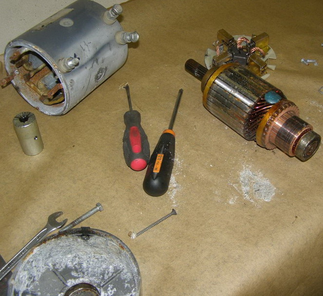

#19 Příspěvek od KRANG » 05 úno 2010 20:45
..moje navíjedlo už taky funguje díky rozborce/sborce. A ještě má nově místo těch chromovejch tyček (zrezlejch), libový tyčky z nerezu (made by Mirek70) :Pohoda:
servisuje http://www.OWR.cz
